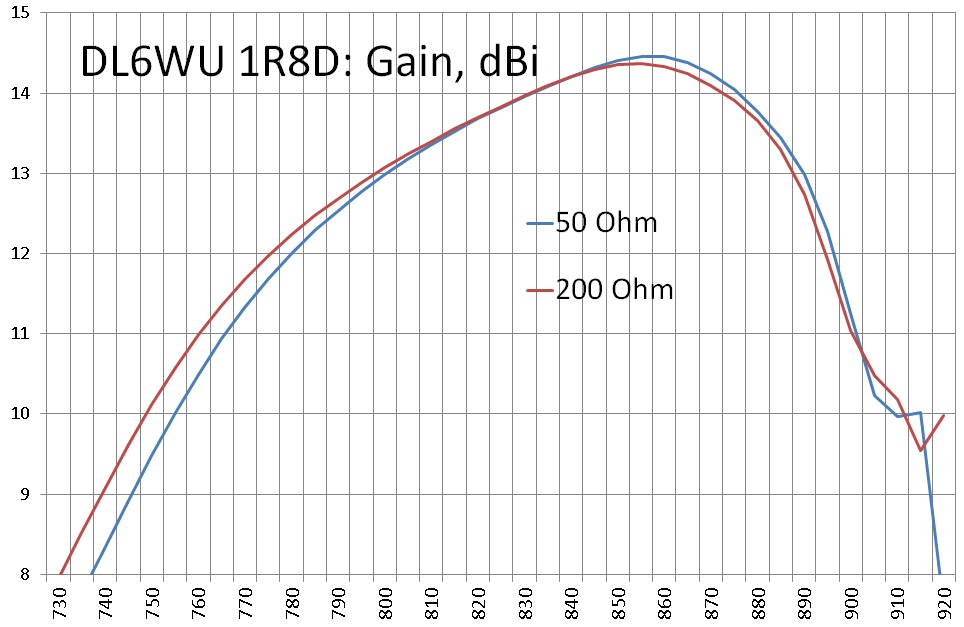

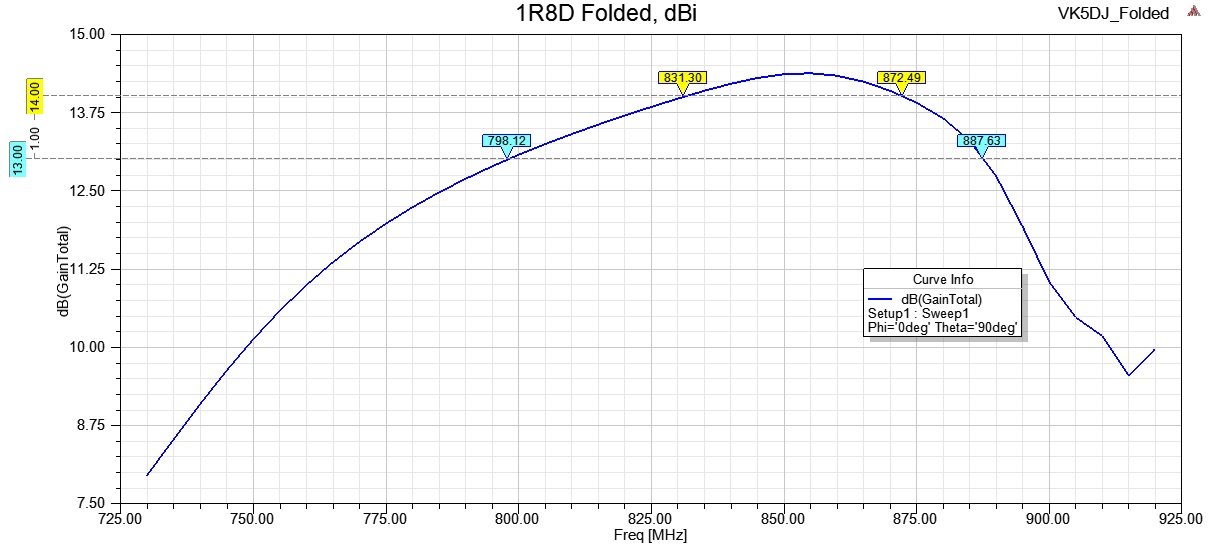

Популярная у HAM-ов модель длинной Яги.
Попробовал модель в HFSS, чтобы посмотреть какие она имеет параметры и как ведёт себя в полосе частот.
Геометрия из Yagi Calculator, всё что предложено по умолчанию. Без бума, все элементы прутки 6 мм.
Внутри две модели - с разрезным диполем 50 Ом и петлевым на 200 Ом
Все размеры в переменных - можно вбить с Yagi Calculator под другую частоту и диаметры прутков.
Для каких применений кроме 144/433/1296 такой дизайн рационален?
