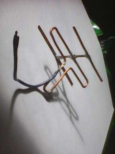

    Здравствуйте. Люди ловили сигнал диполем в отражателе на отдалении в 15км, хотелось бы сделать, что-то похожее. Подскажите чертеж диполя с рефлектором на 2.4?
ID:	225344"But 15 Km, never..!!!
      Совсем ленитесь. Воспользуйтесь поиском для начала. 15 км это приличное расстояние и либо у вас там совсем прямая видимость либо это был не диполь. То, что вам уже показали на картинке называется волновой канал. Про него начните читать тут: http://www.lan23.ru/forum/showthread.php?t=31
      Но никто вам не будет рекомендовать повторять эту антенну, думаю это не для вас.
      Есть много других, отлично зарекомендовавших себя конструкций, которые легко повторить. Те же патчи. На форуме их полно, не ленитесь искать. Знаменитая Фа-20, например.
        Фа-20 довольно спорная антенна, как минимум с КСВ проблемы. Есть мнение, что диполь в отражателе как раз есть лучшее решение по габаритам + дальность (параболическую антенну не всчет). Да и на форуме не удалось найти что-то похожее, кроме бледного чертежа от руки на листоче.

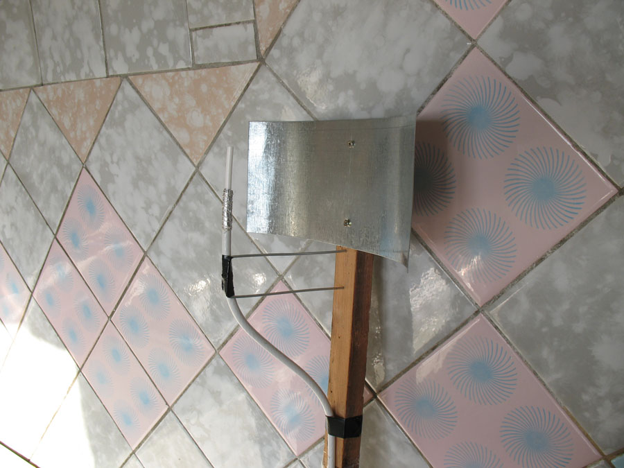

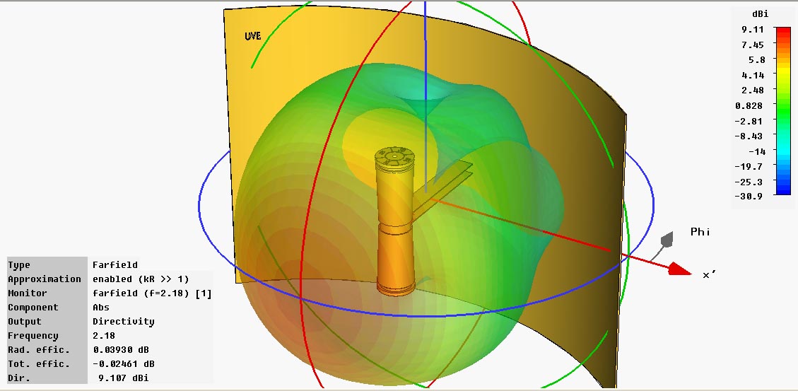

          Я недавно выкладывал похожую, но адаптированную для домашнего изготовления антенну подобных габаритов, с ксв у неё проблем нет.Посмотрите в разделе моделирование.
          Есть моё мнение, а другое неправильное!!!)))
            lzdf, посчитайте цилиндро-параболический отражатель. В фокус поставьте коаксиальный диполь( на базе кабеля питания). Для домашнего изготовления вполне сгодится, прибавка сигнала пропорциональна габариту отражателя. Я с таким лет 7 назад экспериментировал, см. фото: http://www.lan23.ru/forum/attachment...4&d=1261696204
              http://www.lan23.ru/forum/attachment...0&d=1312404684
              и с этим на 15 км? не верится :)
