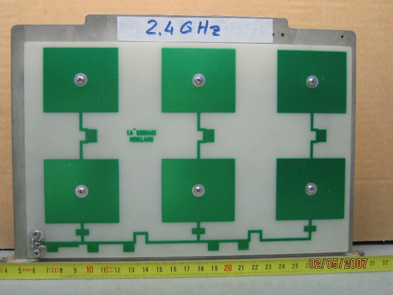

    Я конечно извиняюсь если тема была, но хотелось узнать побольше на счет этой антенны, поиск плохо работает на форуме
    Вроде на плате написано что делал его RAYTRON, на сайте этой компании ничего нету...
    на zerowireless форуме ArturoGH переделал базовый 16dbi на 19dbi добавив секцию
    http://www.zero13wireless.net/foro/s...ead.php?t=3571
    Кто ни будь повторял эти конструкции, они действительно тянут на 16dbi и 19dbi ?

    Интересная антенка. То что на плате написано RAYTRON ,не значет что они их выпускают-ну банально марка завода который делал на заказ печатку.
    И похоже что она не на стеклотекстолите,а на ФАФ.
    Я думаю с 6 патчами на 16 потянет,если сделаете на ФАФ.
    Ведь во всем извесной ФА20-8 патчев,если будет 9 -то 19дби даст.
    Вот только дело в материале.

      А главное это антенна компактнее всех остальных и ФА-20 и ant24-1800... учитывая сколько dbi он выдает
      значит все дело в материале... а где его достать ФАФ, а если всетаки на стеклотекстолите делать?

        ну пробуйте...как то должно работать...придеться поиграться с растоянием.
        все тут на стеклотекстолите делают(и я тоже).
        ФАФ надо искать.

          Спасибо буду делать на текстолите...
          И кстати вот ответ от автора ArturoGH:
          Примерно он сказал, что 16dbi это то что от производителья, а 19dbi это его т.н. hack который показал лучше результаты, но он не гарантирует что будет 100% давать 19dbi

            Я такую сделал. Вроде, работает. Вроде, получше чем моя же Panel-14 ;) так что действительно смысл есть. Удобна тем, что имеет формат примерно "А4" ;) и хорошо влазит во многие боксы для микроволновок, коих сейчас достать нетрудно. Также удобно то, что ввод кабеля с краю, а не сзади как у Panel-14 или FA-20.
            Единственно, вот сама точка "входа" кабеля на плату вызвала у меня большие сомнения, я ее сделал по своему (позже выложу фото).

              Внимательно поразглядывав место ввода кабеля на фотографиях "оригинала", пришел к выводу, что там не "голый" микрополосок, а что-то типа "компланарного волновода". Поэтому предусмотрел такой вот "земляной" полигончик у ввода:

                Отлично сделано!!! И протвень где-то нарыл подходящих размеров :)
                Если есть возможность, промеряй КСВ.
                Еще хочу заметить, что если эта антенна согласивана при 6 элементах, то при 9 будет сопротивление однозначно уплывет.

                  А 19 дб не пробовали? Есть смысл?
                    Сообщение от shandr Посмотреть сообщение
                    Во-первых, кто сказал что там 19дБи? Добавление одного активного элемента к двум - это увеличение Ку в полтора раза в идеале, т.е. прибавка +1.8дБ. На самом деле, при таком вот "последовательном" питании элементов мощность будет распределяться неравномерно, так что реальный выигрыш будет меньше.
                    Так что смысла особо не вижу. Вон, есть проверенная конструкция Panel-24, дает примерно 19 дБи, так там элементы включены фактически параллельно через "сплиттеры".
