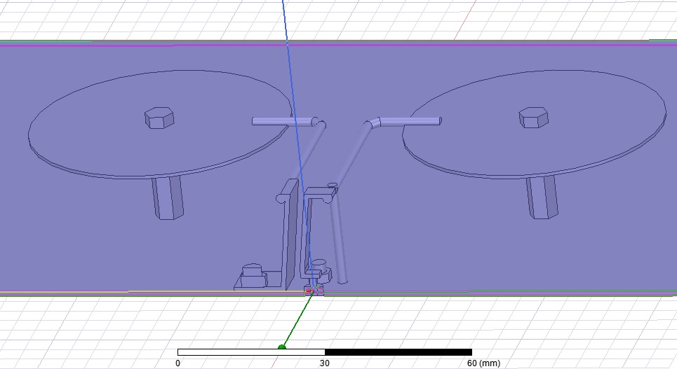

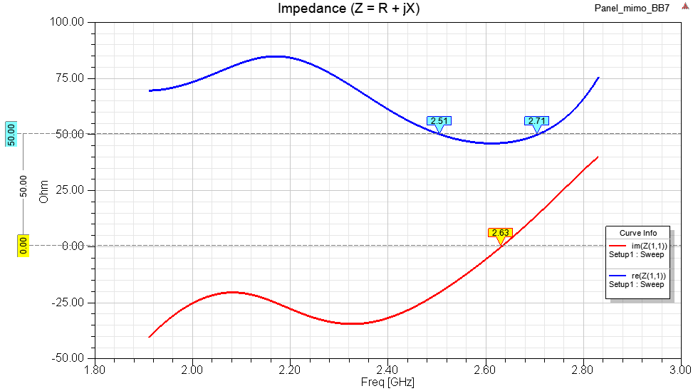

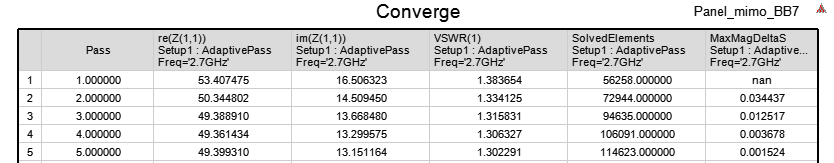

Заготовка MIMO панели (второй порт будет немного позднее)

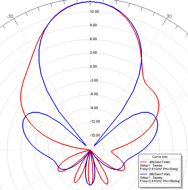

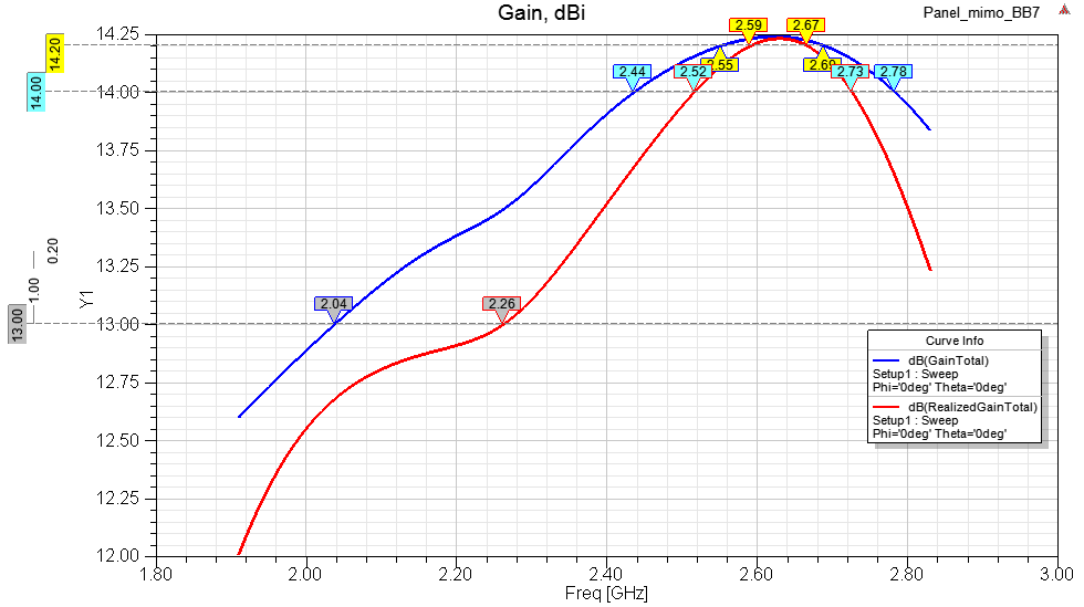

Gain: 14.2 dBi

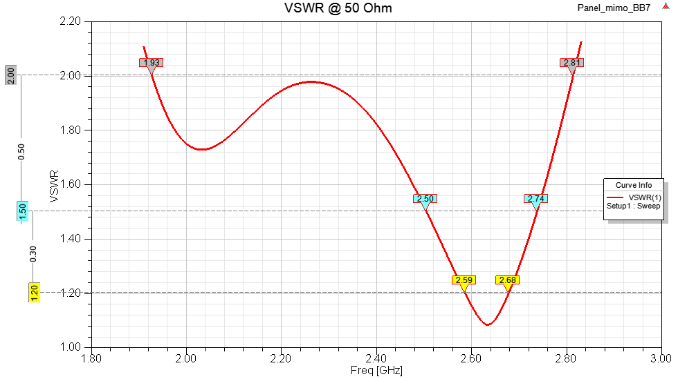

Полоса по SWR<1.2: 2590-2680 MHz
Полоса по SWR<1.5: 2500-2740 MHz
Полоса по SWR<2.0: 1930-2810 MHz
Полоса по 14+ dBi: 2520-2730 MHz
Полоса по 13+ dBi: 2260-2820 MHz
Рефлектор: 260х260, без бортиков
Патчи: D=55, H=20, h=0.7, разнос 80х80 мм между центрами
Волноводы: D=2, на высоте патча H=20

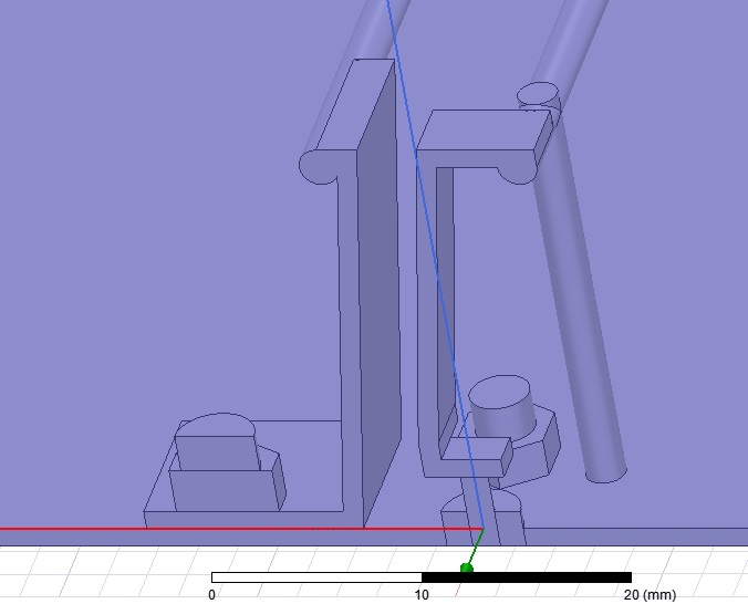

Трансформатор: две полосы, 16x1 mm и 7x1 mm, между полосами воздушной зазор 3 мм на длину 19 мм
Узкая полоса снизу крепится к пину конектора, широкая - болтом к рефлектору.
