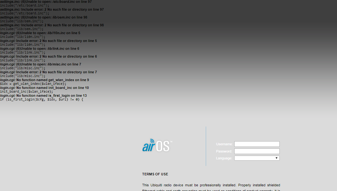

Сижу Всю ночь ковыряюсь и мучаю Loco M2 пытаясь поменять MAC адрес в fullflash.
Может кому удавалось это сделать целиком и полностью?
Нашел в HEX кодах MAC, меняю, прошивка сыпется.
При загрузке Board not calibrated, cannot determine board type.
Связь как бы просматривается, но как-то суть уловить не могу...
Есть как бы еще одна идея... Настроить одинаково две точки, слить дампы, сравнить, но сегодня уже не буду заморачиваться.
Есть у кого-нибудь идеи? Или идти к официалам?
