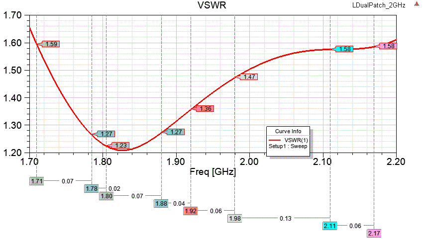

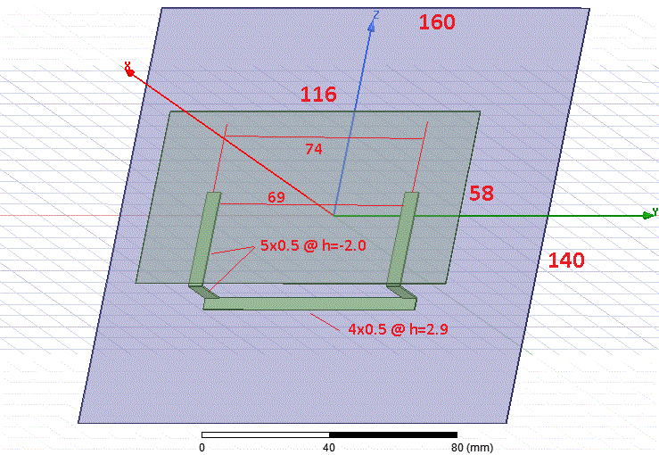

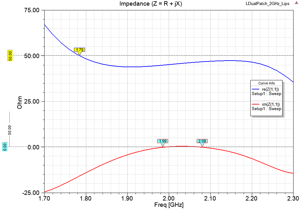

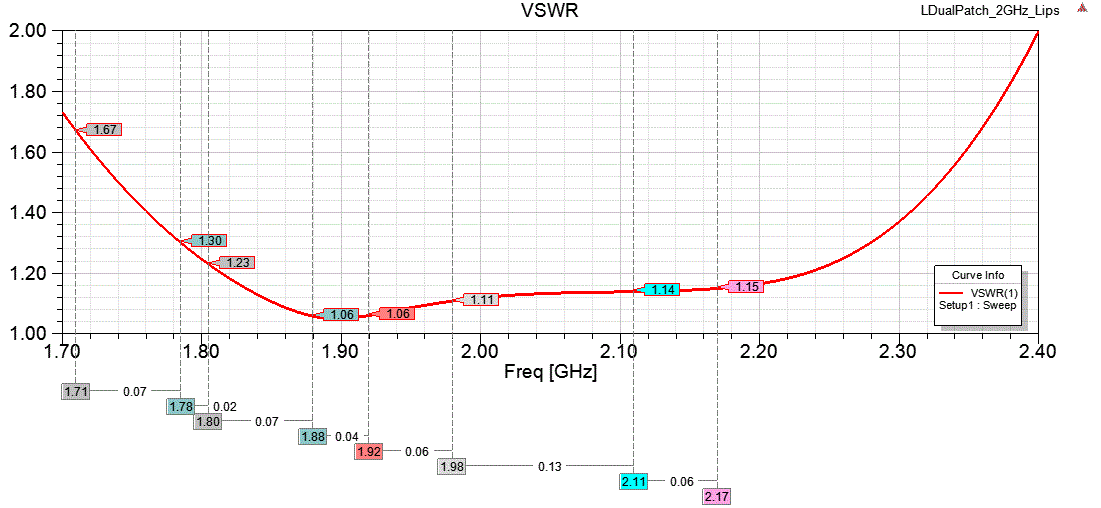

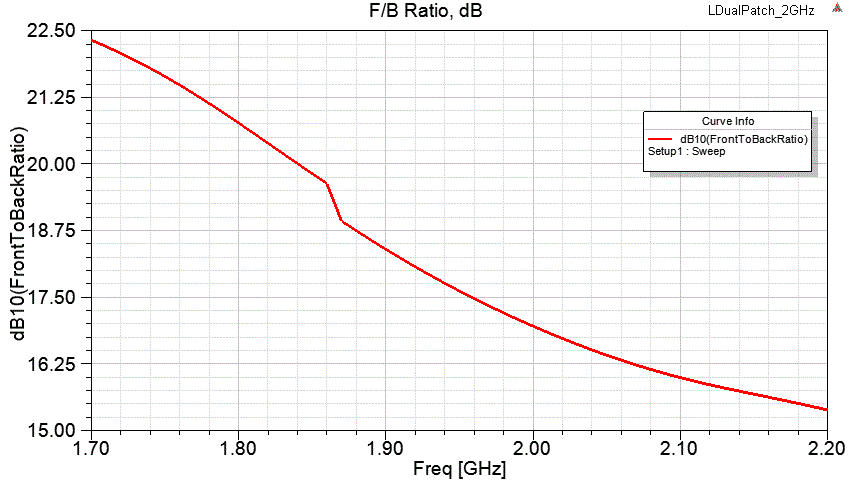

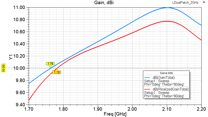

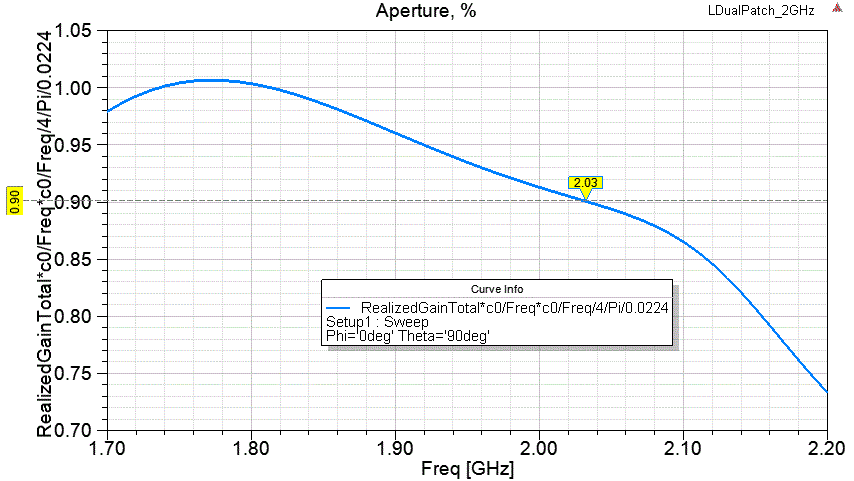

Широкополосный прямоугольный патч с перекрытием 2 диапазонов: 1800 (GSM/LTE) и 2100 (UMTS-3G/LTE)

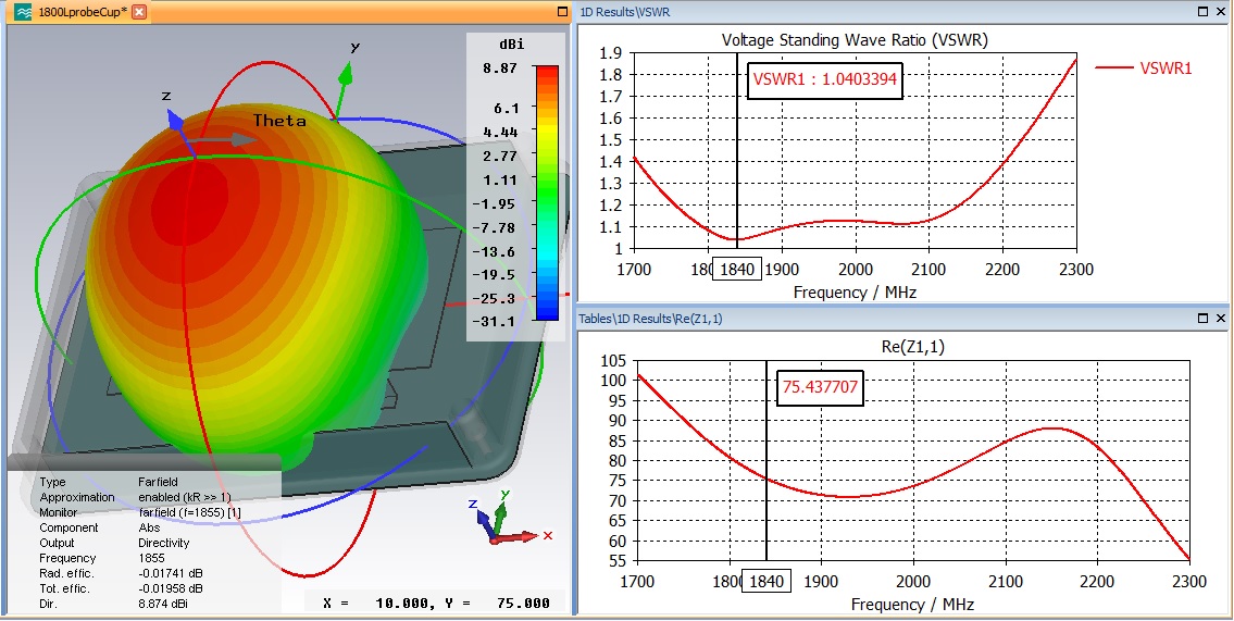

КСВ<1.6 на краях диапазона

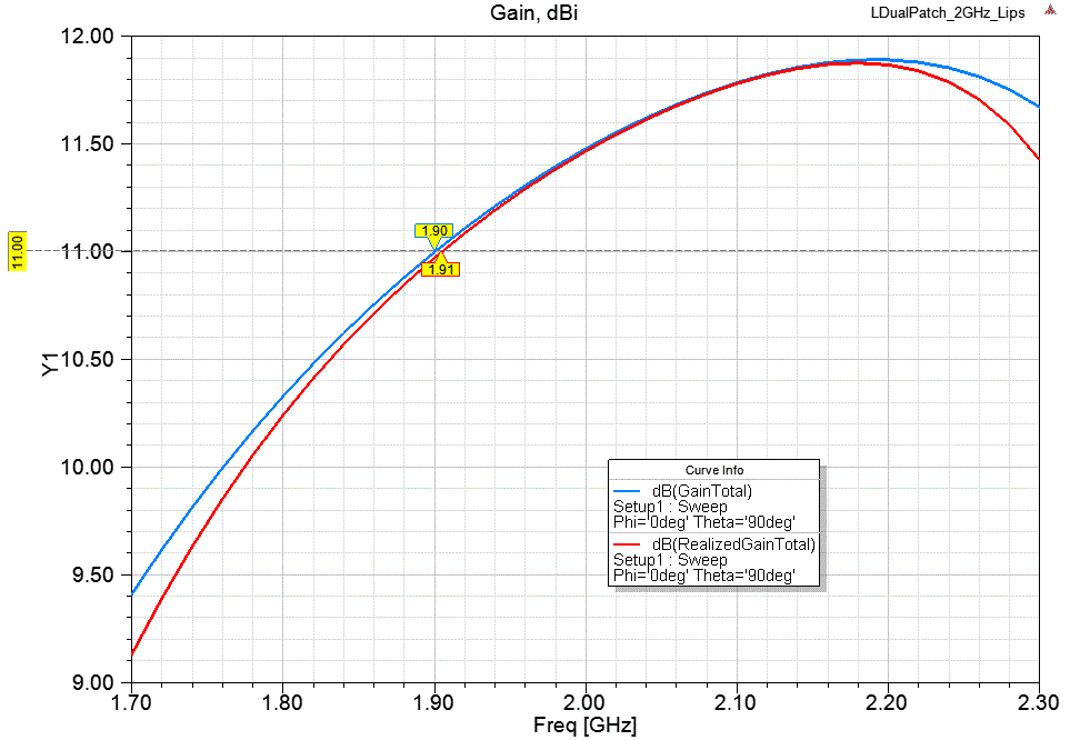

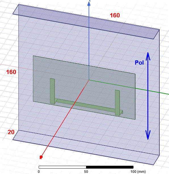

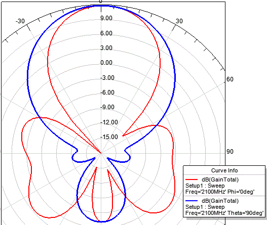

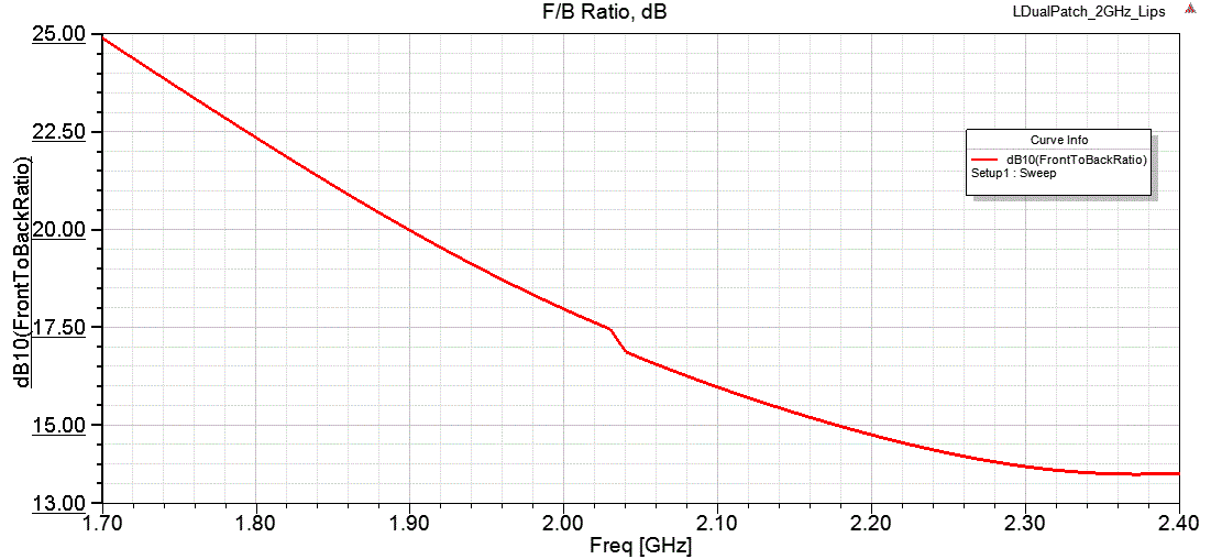

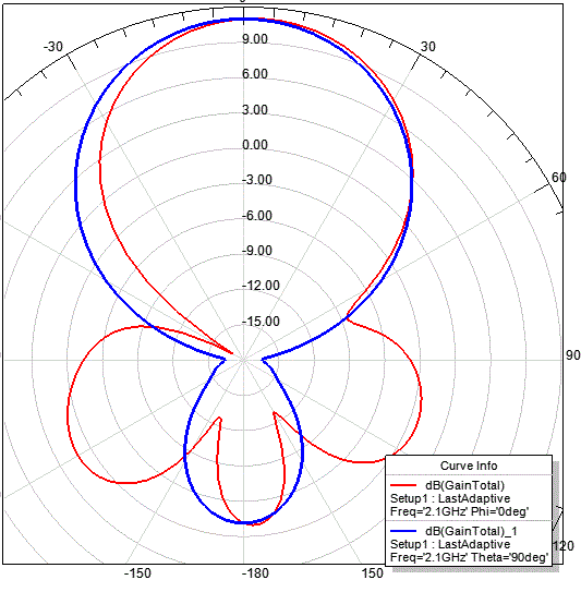

Рефлектор 160х140 мм, КПД апертуры 80-100% (по площади рефлектора)

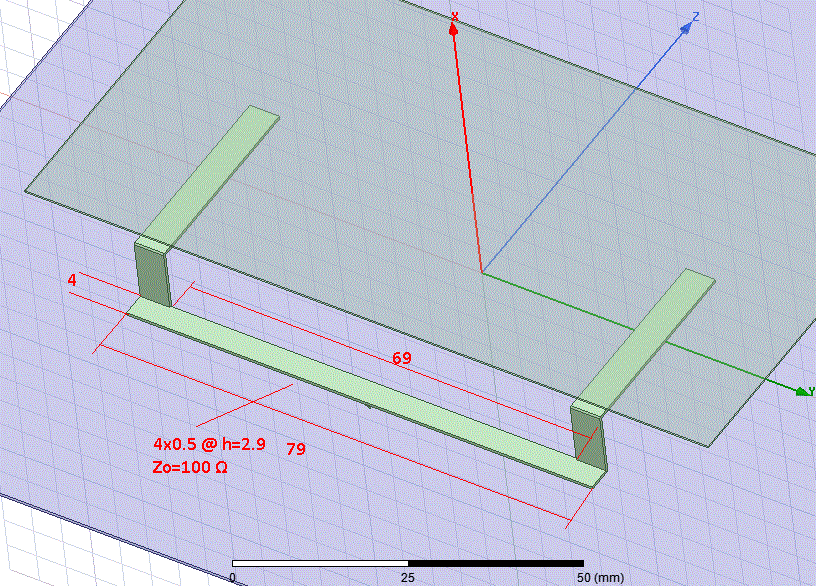

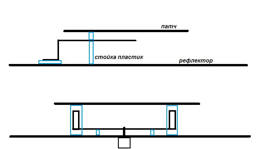

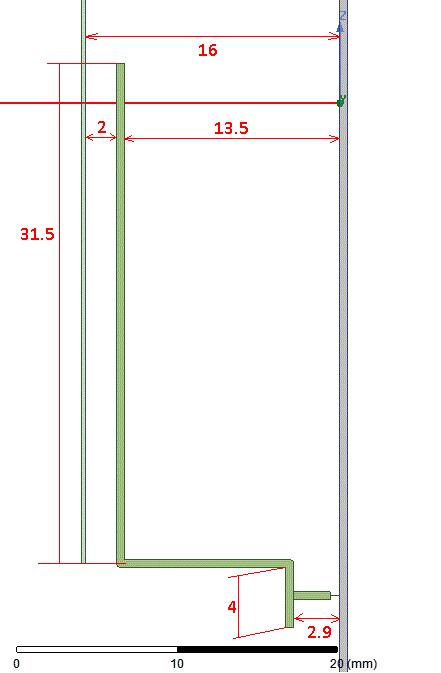

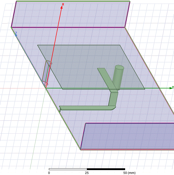

Широкополосность достигается запиткой L-шунтом, а равномерность ДН в полосе частот достигается применением 2 питающих шунтов (если пожертвовать неравномерностью ДН можно обойтись 1 шунтом)
Два шунта соединены полосковой линией передачи 100 Ом: например 4 мм на высоте 2.9 мм от рефлектора (можно другие пропорции, в т.ч. круглый провод, лишь бы 100 Ом)
L-шунт можно из круглой проволоки или полоски. Я выбрал полоску 5 мм
Полосковую линию и L-шунты можно вырезать из одного листа, чтобы не паять.
