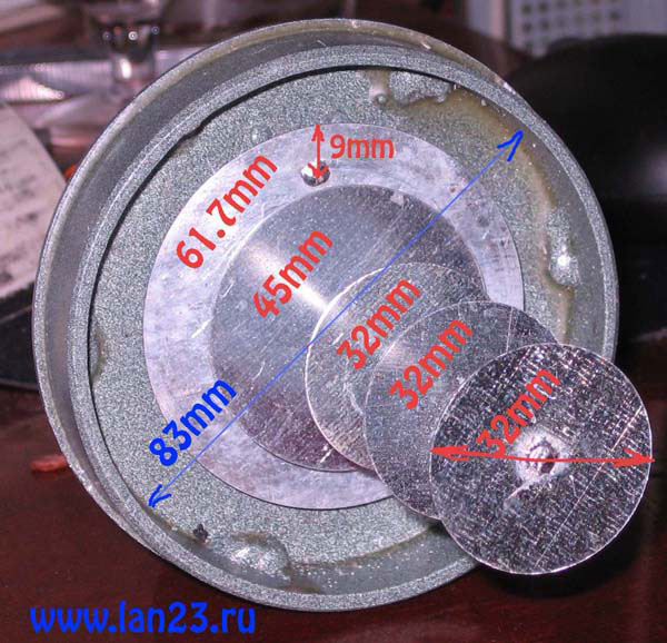

    было куплено две точки planet WAP 4033 .затем приступили к изготовлению антенн.
    было решено применить офсетное зеркало параболической антенны на место конвектора поставить биквадрат. Сделал я их с фольгированного стеклотекстолита .
    сами точки были установлены в пластиковых боксах для зашиты их от влаги.
    Бокс установлен на кронштейне облучателя через резиновые шайбы, прикручены саморезами .пишу статью на улице -11 точка работает стабильно…правда скорость больше 1 Мбит не поднималось. Думаю сделать пач облучатель и посмотреть. что из этого выйдет....

            да бывал я на этом сайте..ничиго толком не нашел.ссылки не работают.пока решил довести до ума разьем SMA (мама) както не очень он зделан.у себя дома переделал сигнал вырос на 5 единиц.теперь зделаю у друга также.думаю что сигнал должен примерно также подрасти.
