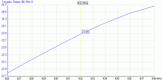

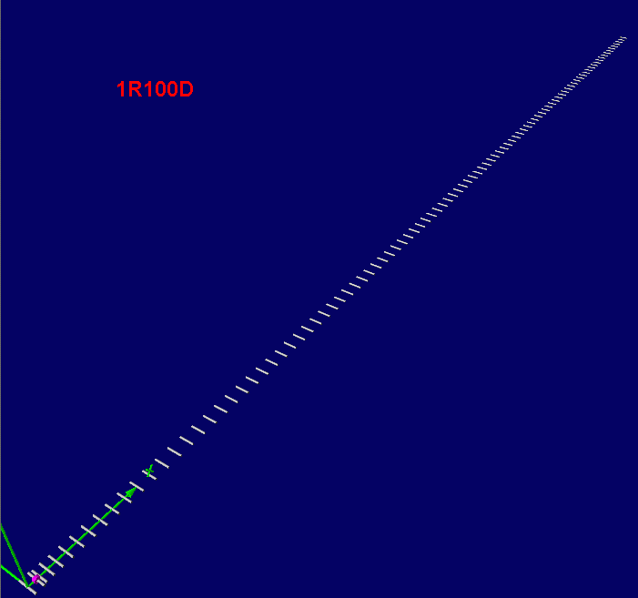

    100 директоров, модель VK10D по схеме DL6WU
    Для частоты 2000 МГц длина 5.7 метра
        Юрий, а график точно тот?)))
          #49

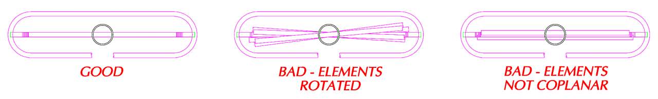

          100 директоров - 24 dBi усиление (без вычета потерь на рассогласование).
          24 dBi = 22 dBd
          Для частоты 2000 МГц длина такой антенны 5.7 метра
          Такое усиление может получиться если неточность оси и неточность колинеарности не превышают 0.1 мм на концах
          Если траверса согнется хоть на 1 мм уже будет существенно меньше
          Если все 100 элементов не в одной плоскости хоть на 0.2 мм будет меньше
          Точно. 5.7 метров это я говорю сколько будет такая же антенна на 2000 МГц. Та что на графике 26.4 метра бум

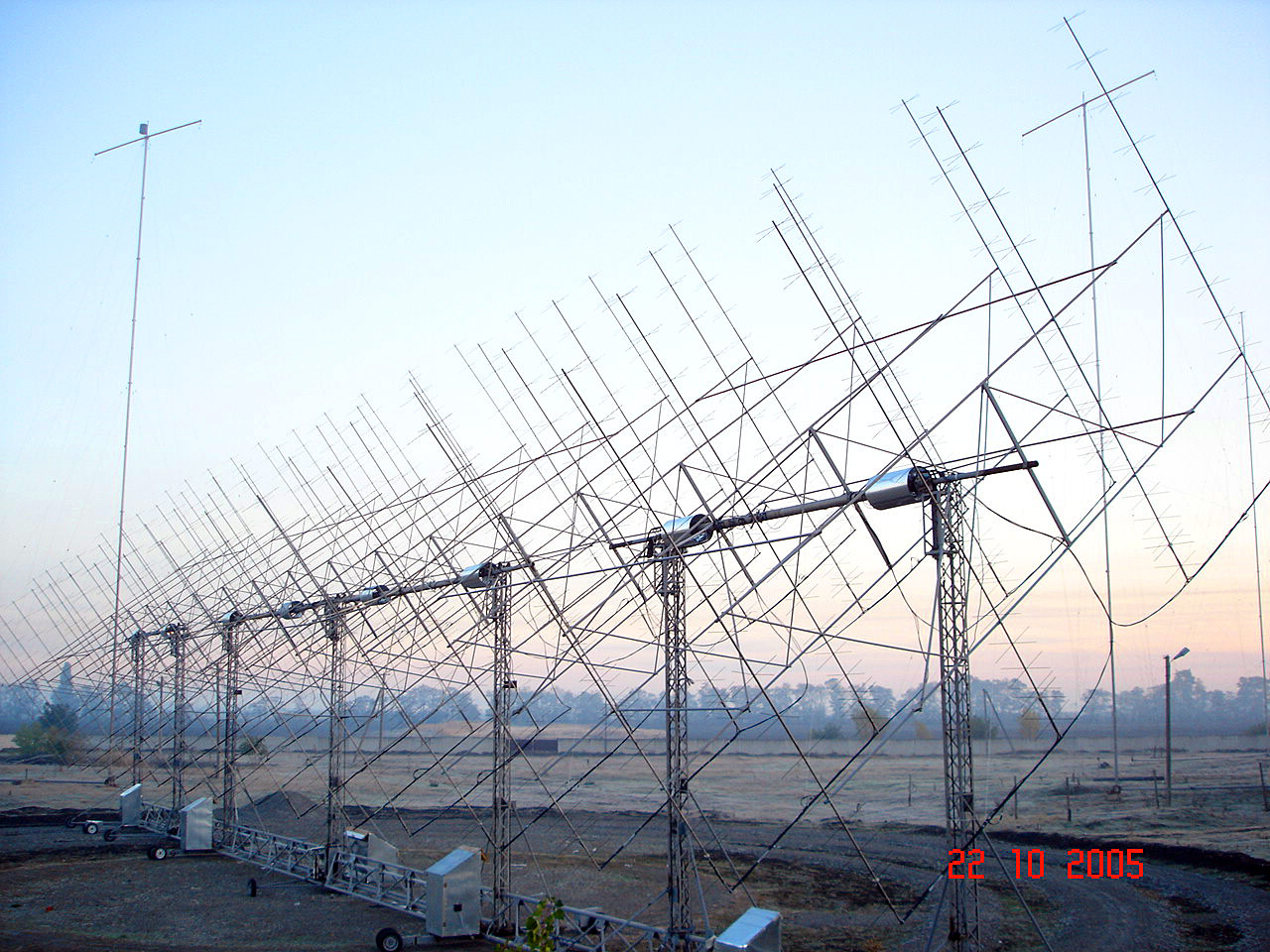

            Вот поэтому радиотелескопы, есть порабола с облучателем.
              #51
              Решетки из Яг тоже делают. Получается дешевле чем парабола аналогичной апертуры
