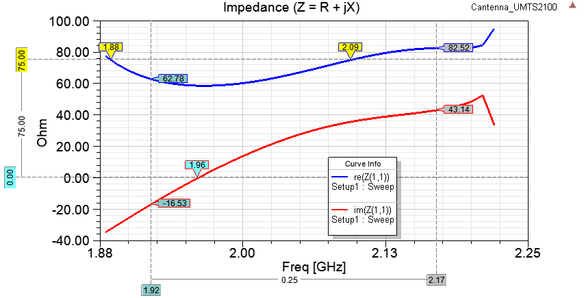

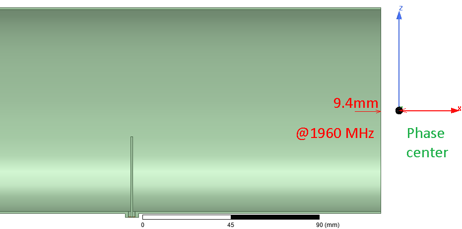

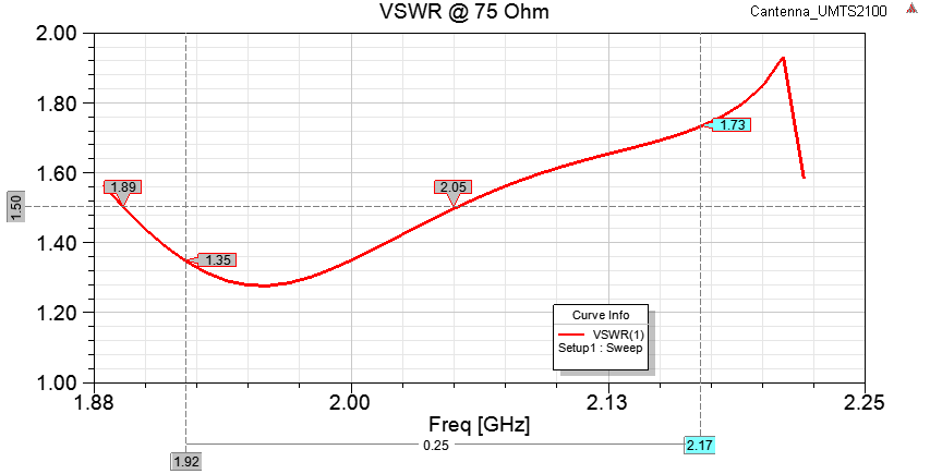

Максимально упрощенная конструкция, питающий штырь прямо из жилы TV/SAT кабеля на 75 Ом
Диаметры банки возможны от 95 до 110, но при банке 100 не получилось на краях обеспечить КСВ<2
