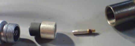

Использовать можно любой туннельный или обращённый диод. Позволяет убедиться в работоспособности любого Вашего в.ч. устройства. На крыше увидеть, что В.Ч. энергия поступает на Wi-Fi антенну. Грубо оценить диаграмму направленности антенны.

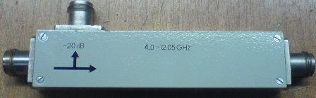

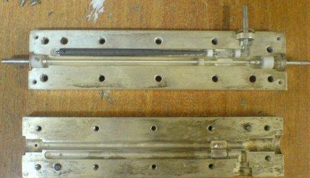

Измерить К.С.В Вам поможет направленный ответвитель. Сами приборы давно "проданы Армянами на жёлтую ножку", но ответвители не представляли интереса, т.к. не содержат драг. металлов. Ответвители можно купить на любом радио рынке, да и заводская цена не высока.
В детекторе может не оказаться "ЖЁЛТОГО" диода.
