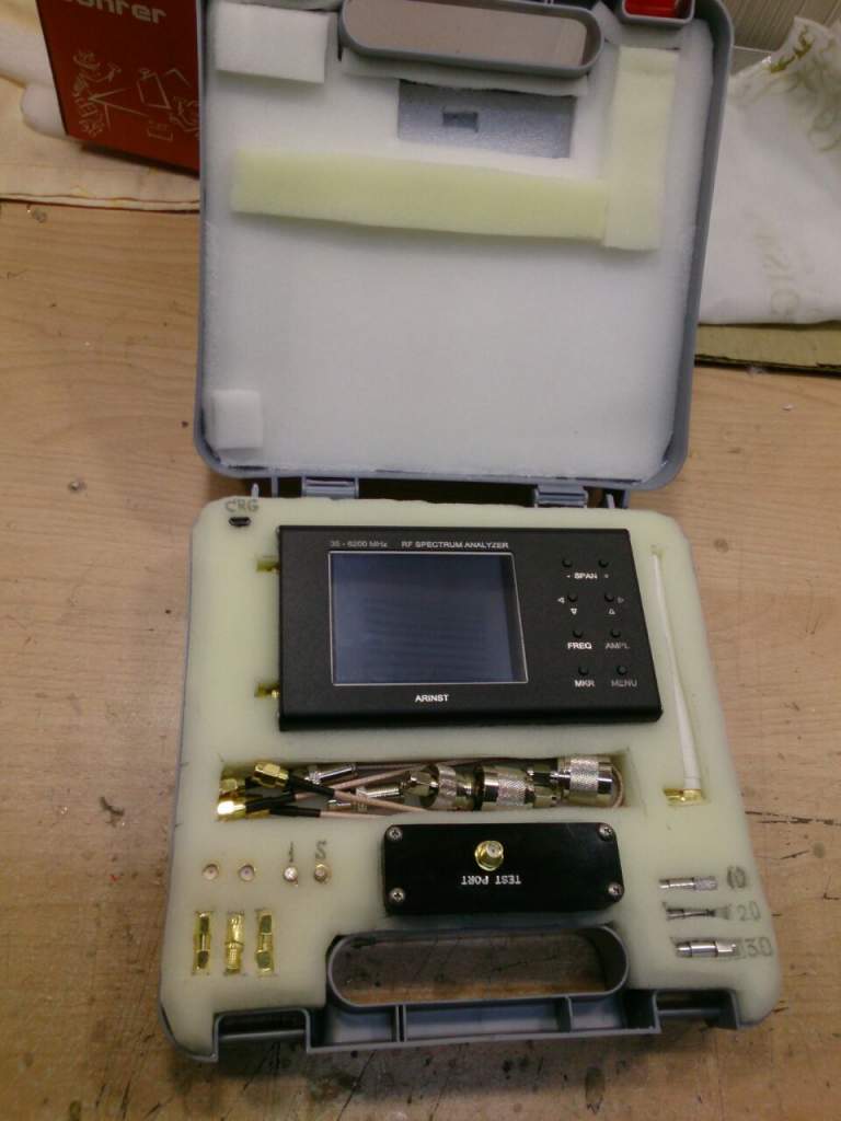

      Ну вот!
      Фото походного чемоданчика. Сделан из авто аптечки Фэст, которая стоит около 400 руб. На Али подобные ящики по тыщу стоят.

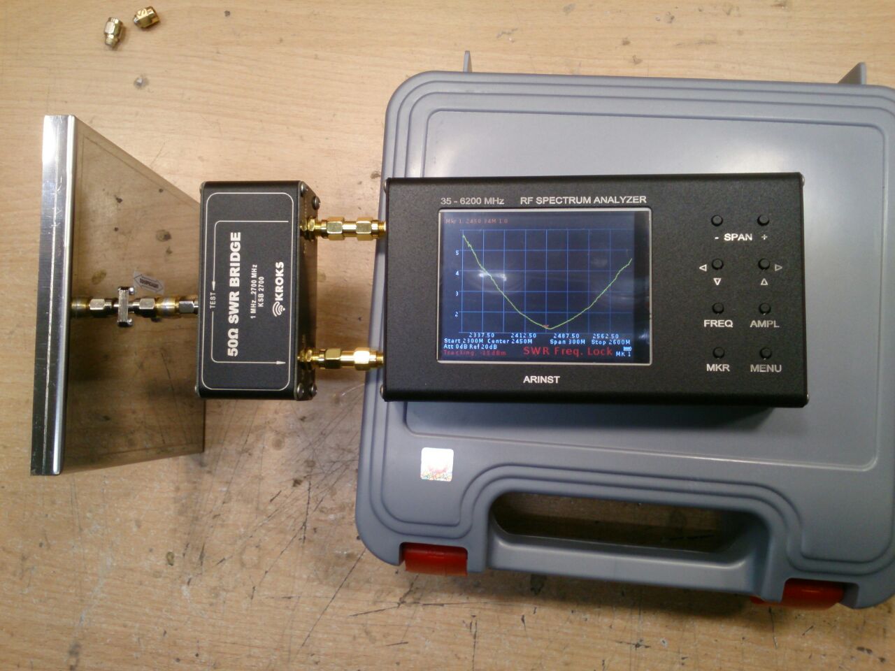

      И ниже фотки измерения КСВ патча на 2450 МГц.
      Для сравнения, есть фотка с экрана 1201+. Графики вполне адекватные и почти совпадают. Расхождения небольшие, в пределах погрешностей.
      И ещё! Если собираетесь подключаться планшетом к прибору, то надо делать это сразу! И только потом в приложении выставлять частоту, мощность генератора и делать калибровку.
