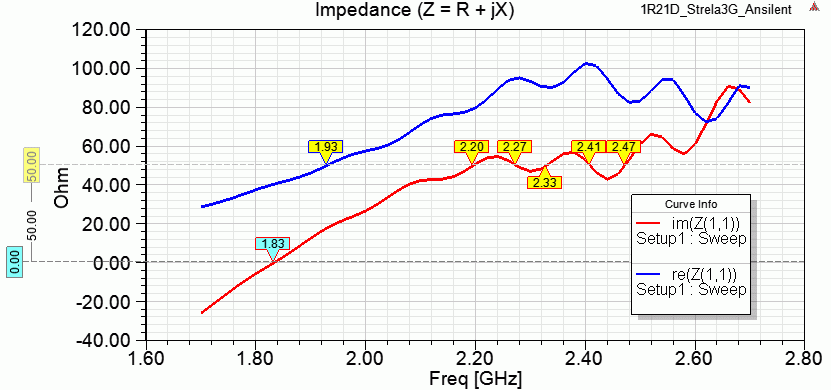

Стрела 3G/4G 1700-2700 MHz 20 dBi (Uda-Yagi, 1R18D)
    #16

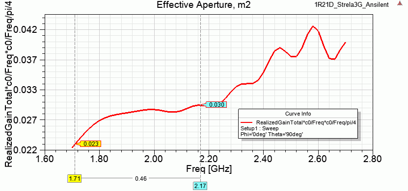

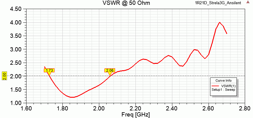

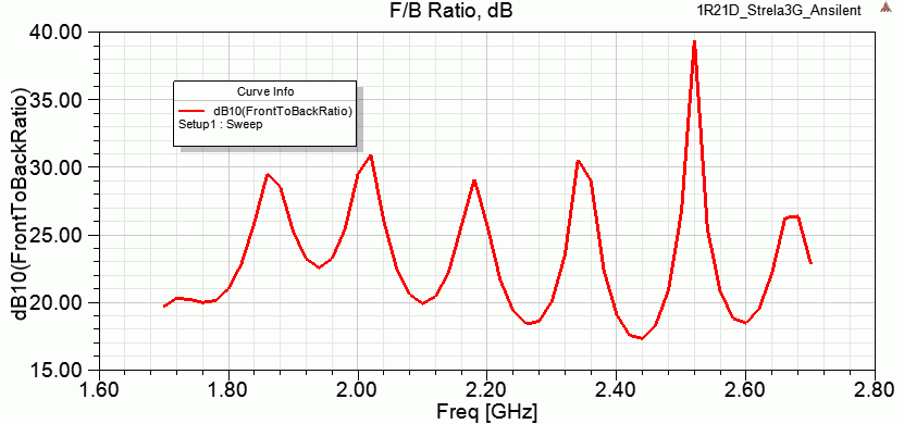

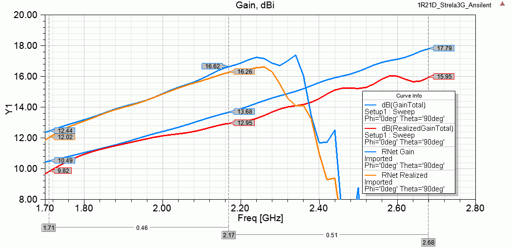

    Версия на 1700-2700 (21 директор сверху, 1 директор снизу). Рефлектор и диполь из модели RNet (реальное содержимое коробки неизвестно)
    На графике Gain - импортированы кривые из модели #1 (RNet) для сравнения
      #17

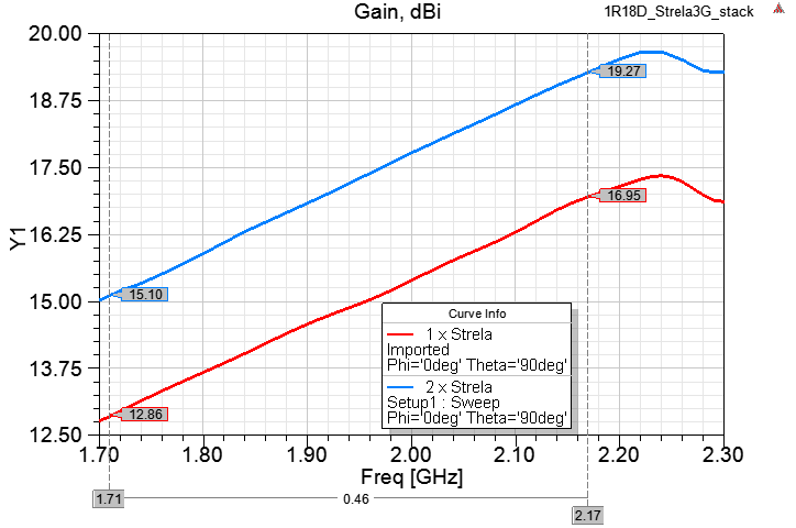

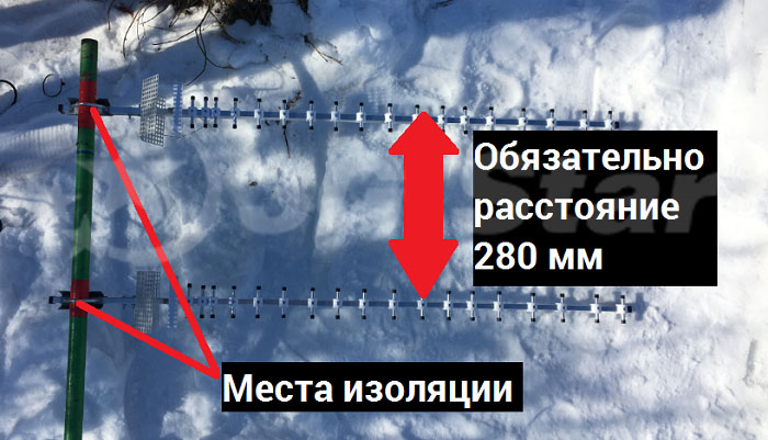

        31.5 dBi в стеке
        (график только направленности без учета согласования)
          #19
          31.5 dBi в стеке
          Да ладно!!!))) Законы физики поменялись?)))
            #20
            а причем законы физики к законам рынка? :)
            например самая популярная и в СНГ и в мире 4G антенна из Али это 2 WiFi диполя по 8 dBi (MIMO). Маркируется она как 88 dBi 700-2700 MHz :) И продается как горячие пирожки.
            синий график - стек из 2 Стрел на 280 мм (как рекомендует продаван)
            красный - одиночная стрела

                продаваны утверждают, что "Стрела":
                * имеет 20 dBi в полосе 1700-2700 МГц
                * имеет 31.5 dBi при использовании стека из 2 стрел разнесенных на 280 мм
                * увеличивает дальность покрытия LTE с 10 км на панельную антенну до 40 км на стек из 2 Стрел

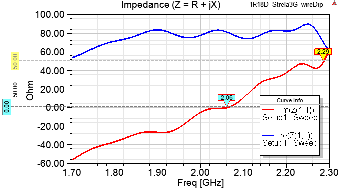

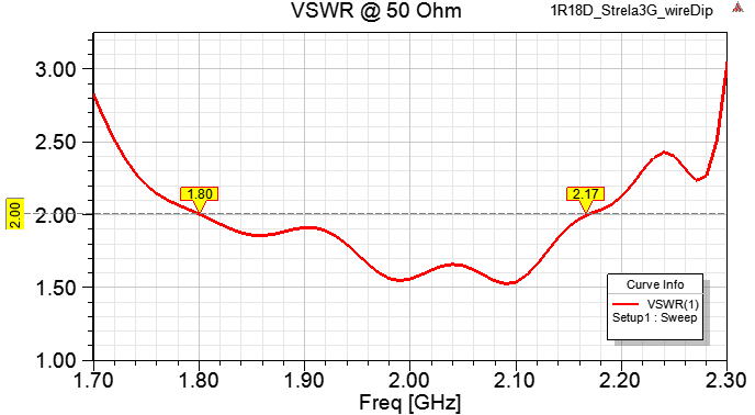

                В реальности Стрела:
                * имеет 12.0 .. 16.2 dBi в полосе 1700-2200 МГц
                * в стеке 15.1 ... 19.2 dBi в полосе 1700-2200 МГц
                * выше 2200 вообще не работает
                * не имеет симметризации (балуна)
                * имеет плохой диполь, который имеет значительно хуже КСВ чем у пластинчатого диполя 8х1х63 мм
                Вот я вставил реальные размеры диполя: 1.6 мм проволока размахом 71 мм
