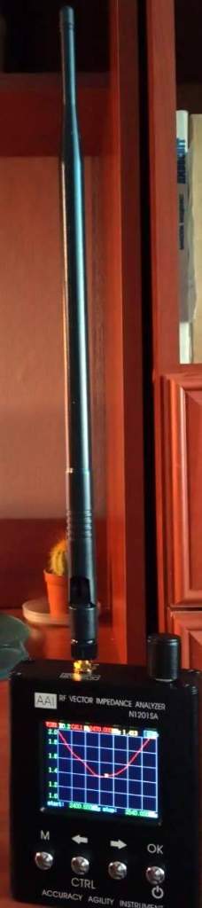

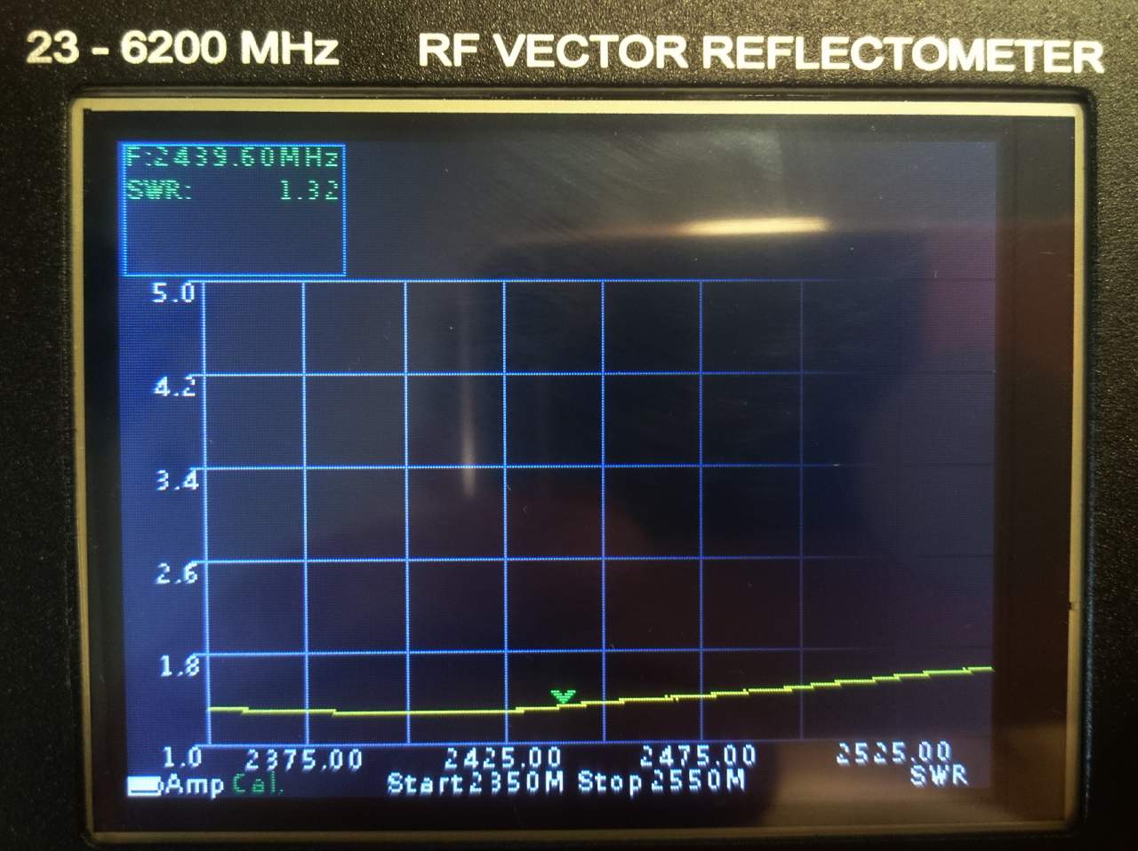

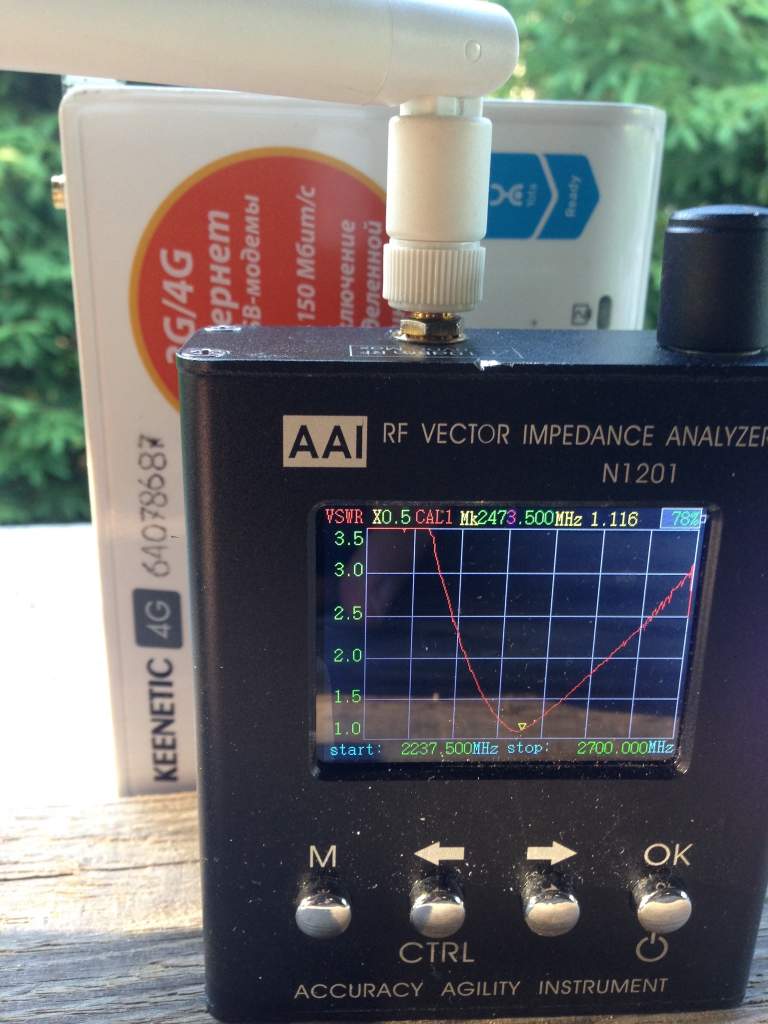

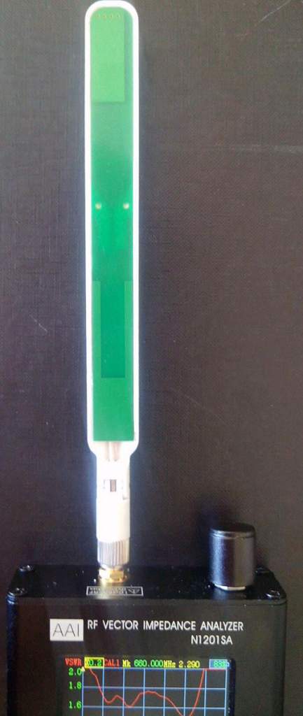

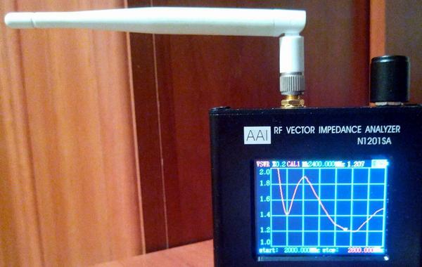

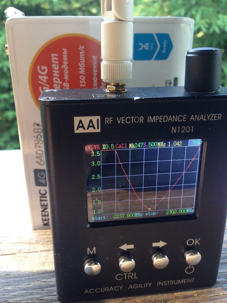

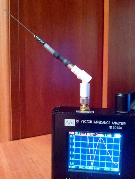

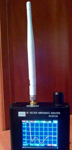

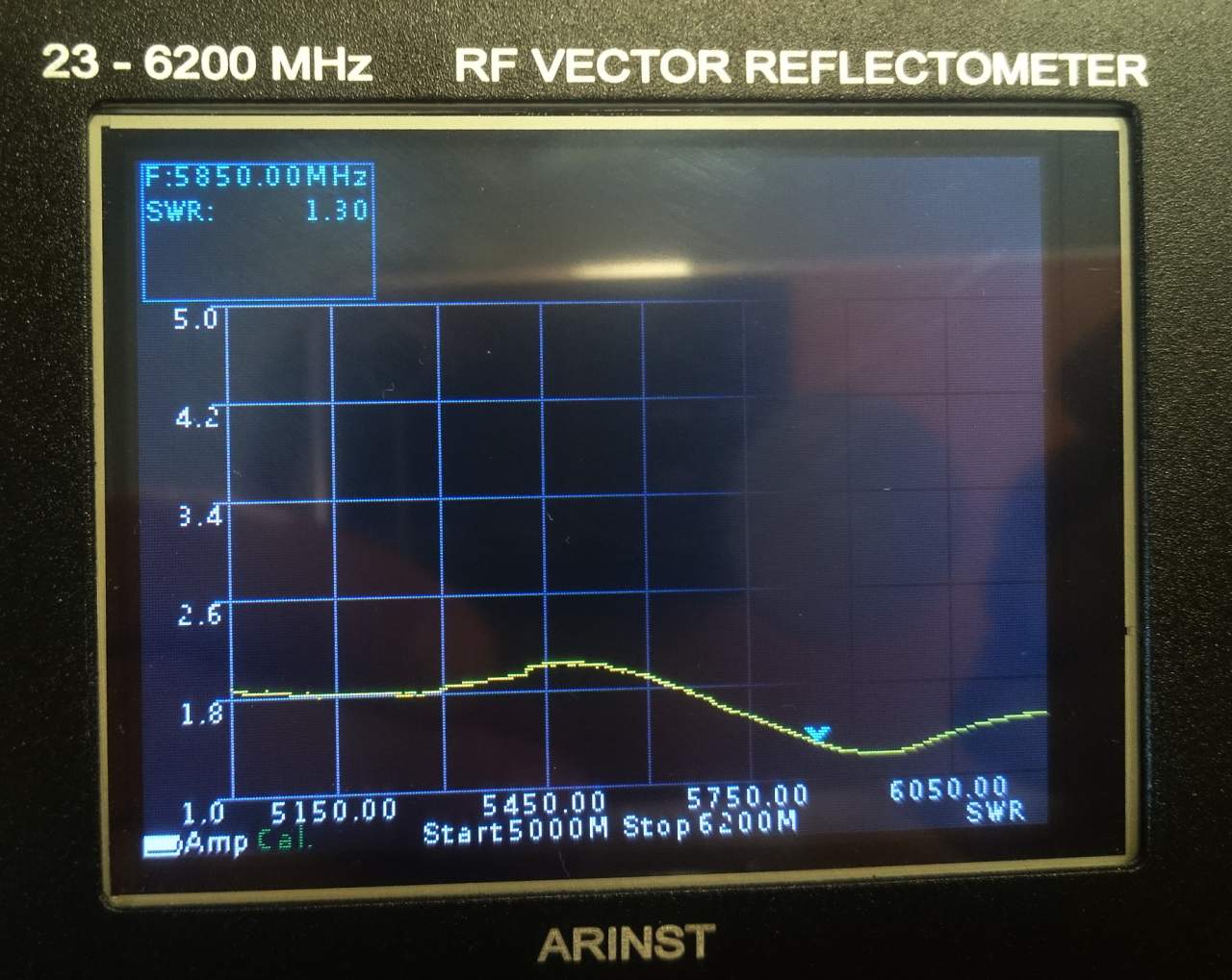

    Интересный косячок сегодня обнаружил у пипеток роутера Zyxel:
    Антенна вертикально
    Антенна под 90 гр.
    Последний раз редактировалось Vodkaman; 11.06.2019, 10:12.
    А в чём косяк то?! Как бы в большинстве случаев роутер стоит горизонтально, а антенна как раз таки под 90 град. Вот они и подогнали под большинство... Демократия однако!:derisive:
      Озадачили вы меня, Олег Николаевич. Померял соседский Zyxel, у него все в порядке.
      Последний раз редактировалось Vodkaman; 12.06.2019, 03:07.

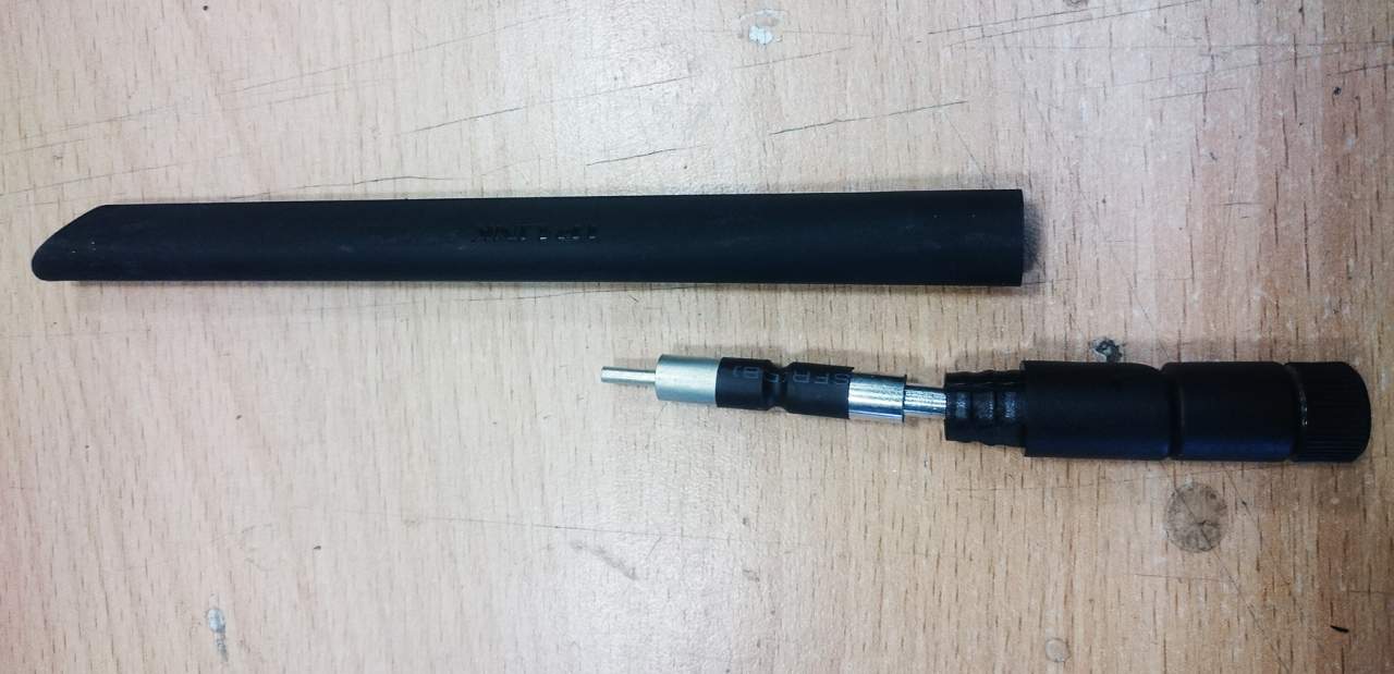

        А саму антенну разбирал?
        Там колпачок легко снимается. Одной рукой держишь за основание, второй рукой расшатываешь с проворотом колпачок и он снимется легко. Можно сразу провернуть на 90 гр. и тоже снимется...
        В некоторых антеннах кабель идёт внатяг и при изгибе он может как то "тянуть" антенну...
          Не разбирал, разбирал подобную. Там диполь с запирающим стаканом, как правило.
          В принципе, на работе это никак не сказывается. Так просто, интересный факт, если бы на одной антенне так было, то понятно, а тут на обеих.

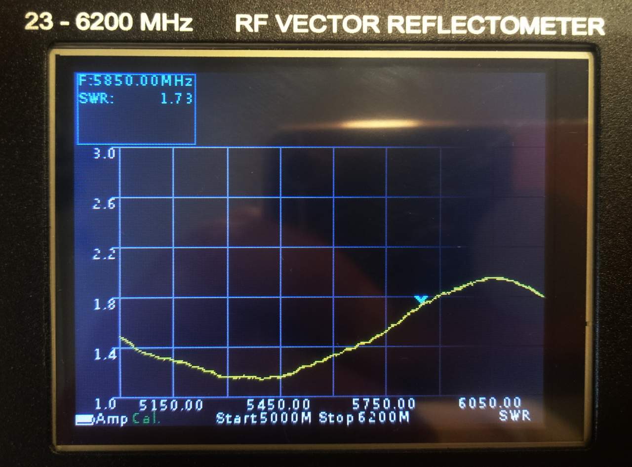

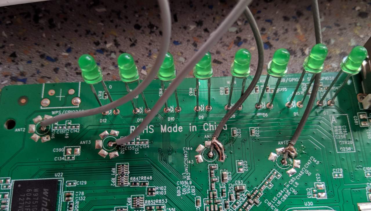

            ZBT WE1626
            А как тебе такое, Илон Маск?
            ZBT WE1626
              ZBT WE1626
              Клевета на ZBT WE1626! (На Маска я ложил).
              Могу разобрав каждую из этой пачки многократно доказать, что фуфло не подсовывают.
              На 5г там конечно бутафория, но ведь этого диапазона в нём нет. Даже вместо кокса просто проводок. Одним словом, просто дырка в корпусе закрыта. А на 2г4 подделок не было. И WIFI мощнее чем на Кинетике.
              Кстати у ZBT встречается типовая физическая поломка, что позволило легко восстановить три из пяти, что приходили на ремонт. Из них только один был мой. Лучше роутера для ежедневных установок не сыскать, и ценой радует.

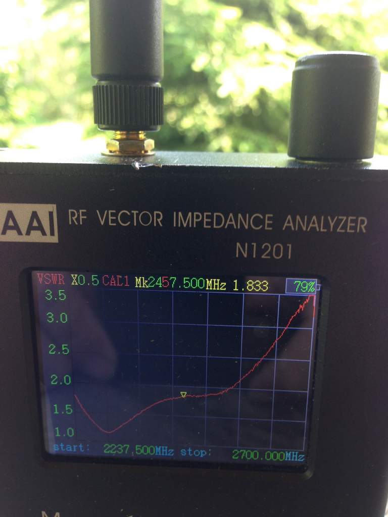

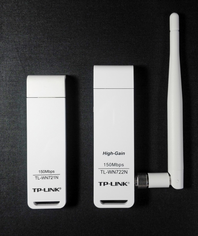

                TP-Link 722N
                Без крышки
                  Всё сделал...
                  Ждёмс обещанных "пачек"!

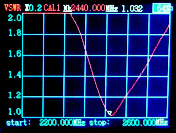

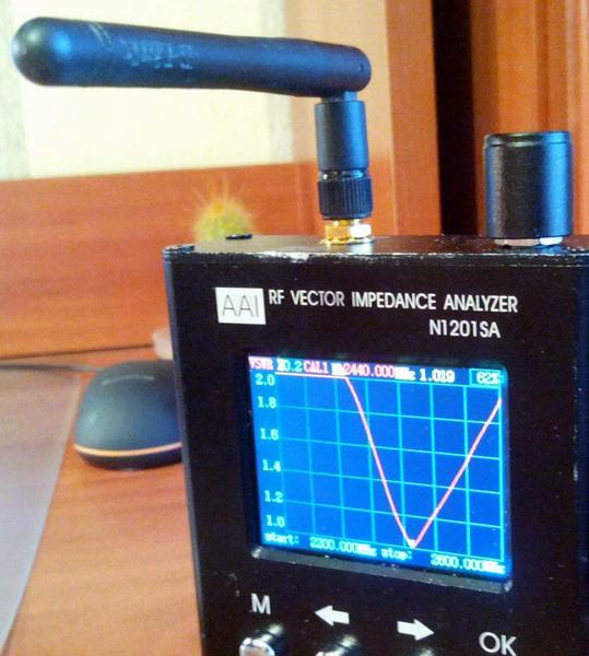

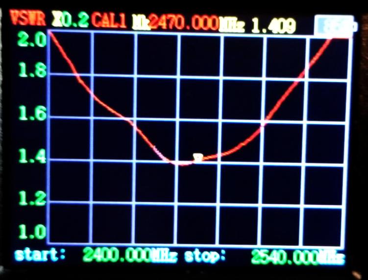

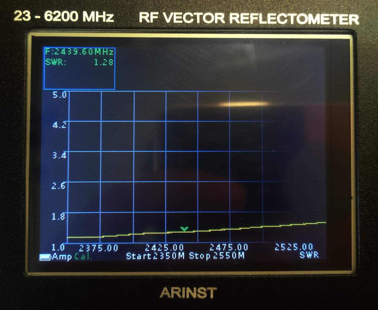

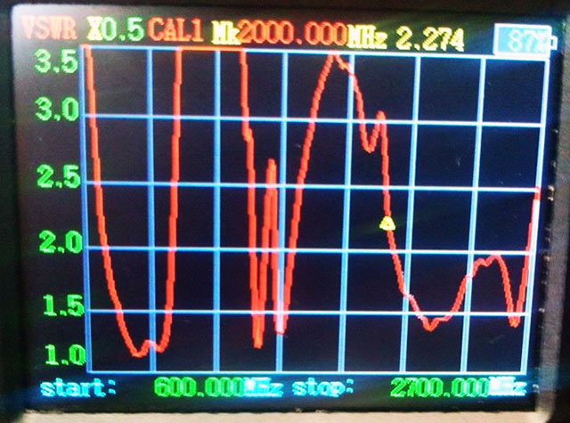

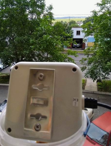

                    TL-ANT2409A
                    TL-ANT2409A

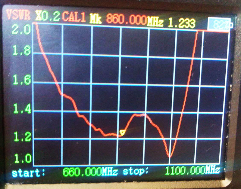

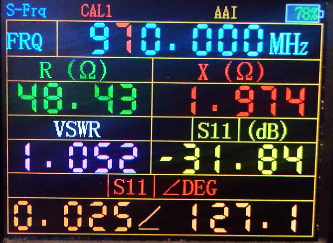

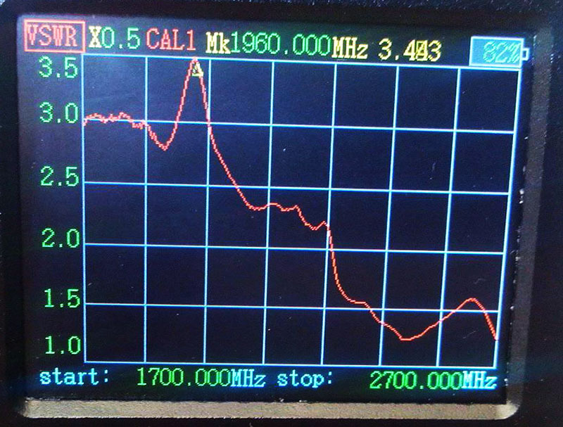

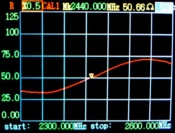

                      Huawei 690-2700
                      Huawei 690-2700
                      Фон сзади только для фотографии (не при измерении)

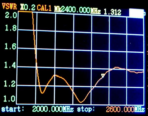

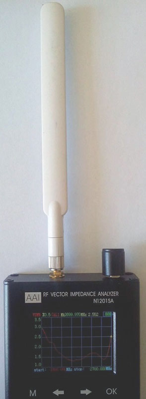

                        Tenda Q2407
                        Tenda Q2407

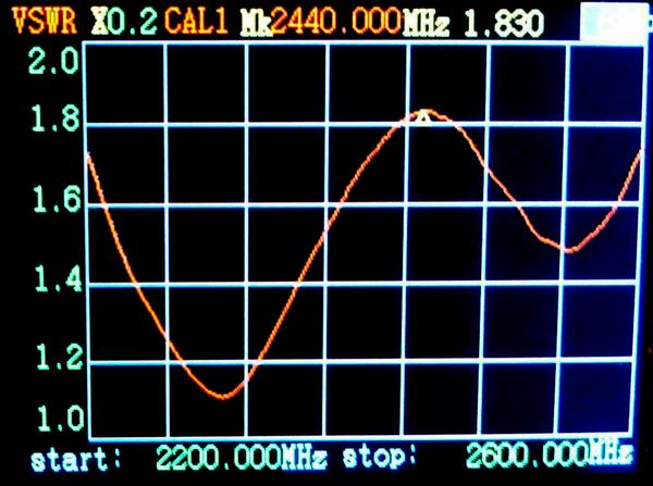

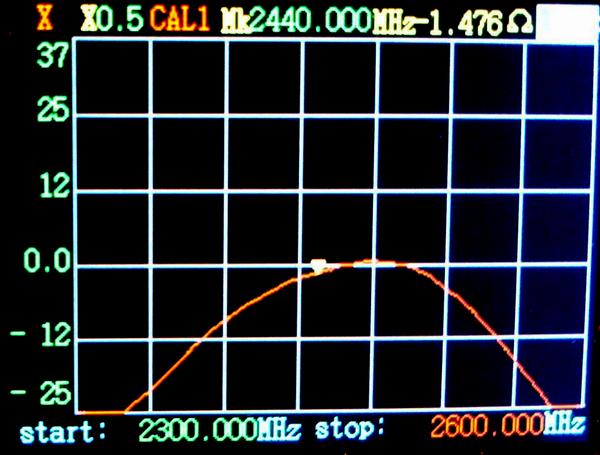

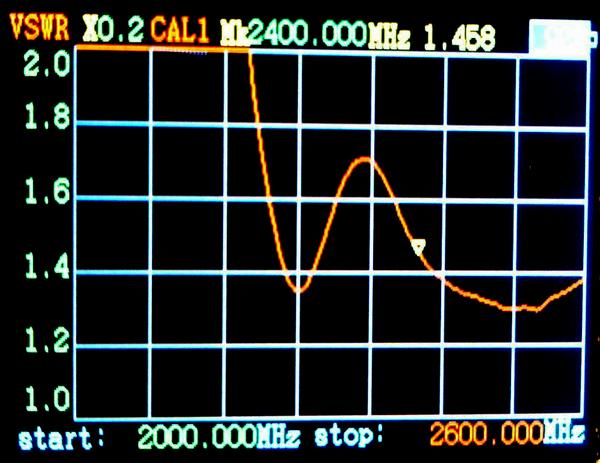

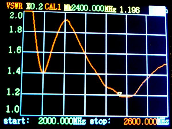

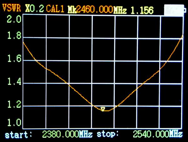

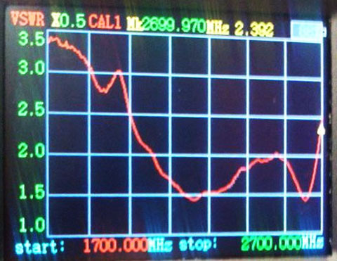

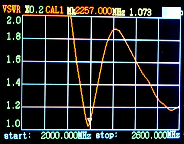

                          TP-link WDR-350 2,4+5 ГГц

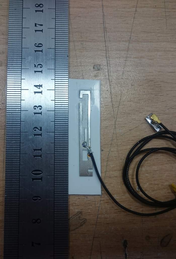

                          Первые две фотки КСВ с радомом. Следующие две без радома. Ну и внутрянка... Зачем такой большой радом?!:wacko:

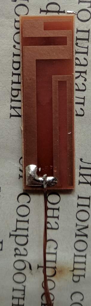

                          На последок, внутренняя антеннка 2,4+5 ГГц какого то старого ноутбука. Нормальный КСВ только если наклеить её на пластик. Ну это и логично! Фотки КСВ делать не стал. Там ничего особенного... от 1,2-3х
