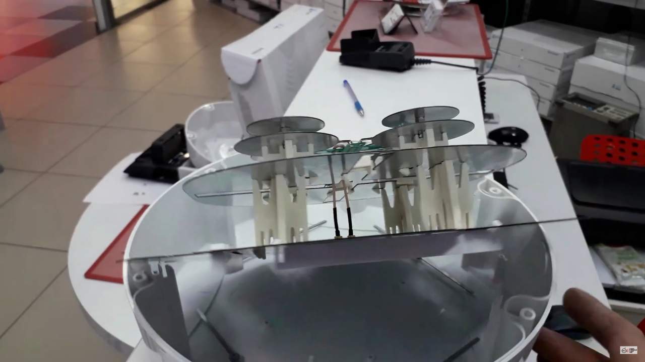

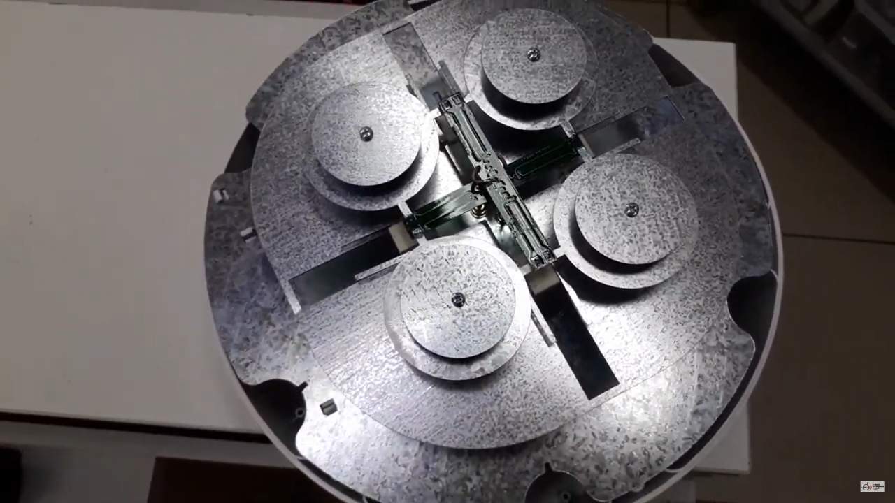

Теперь понятно, когда Сергей писал, что в корпусе Петры ВВ диапазон 800 не перекрыть.

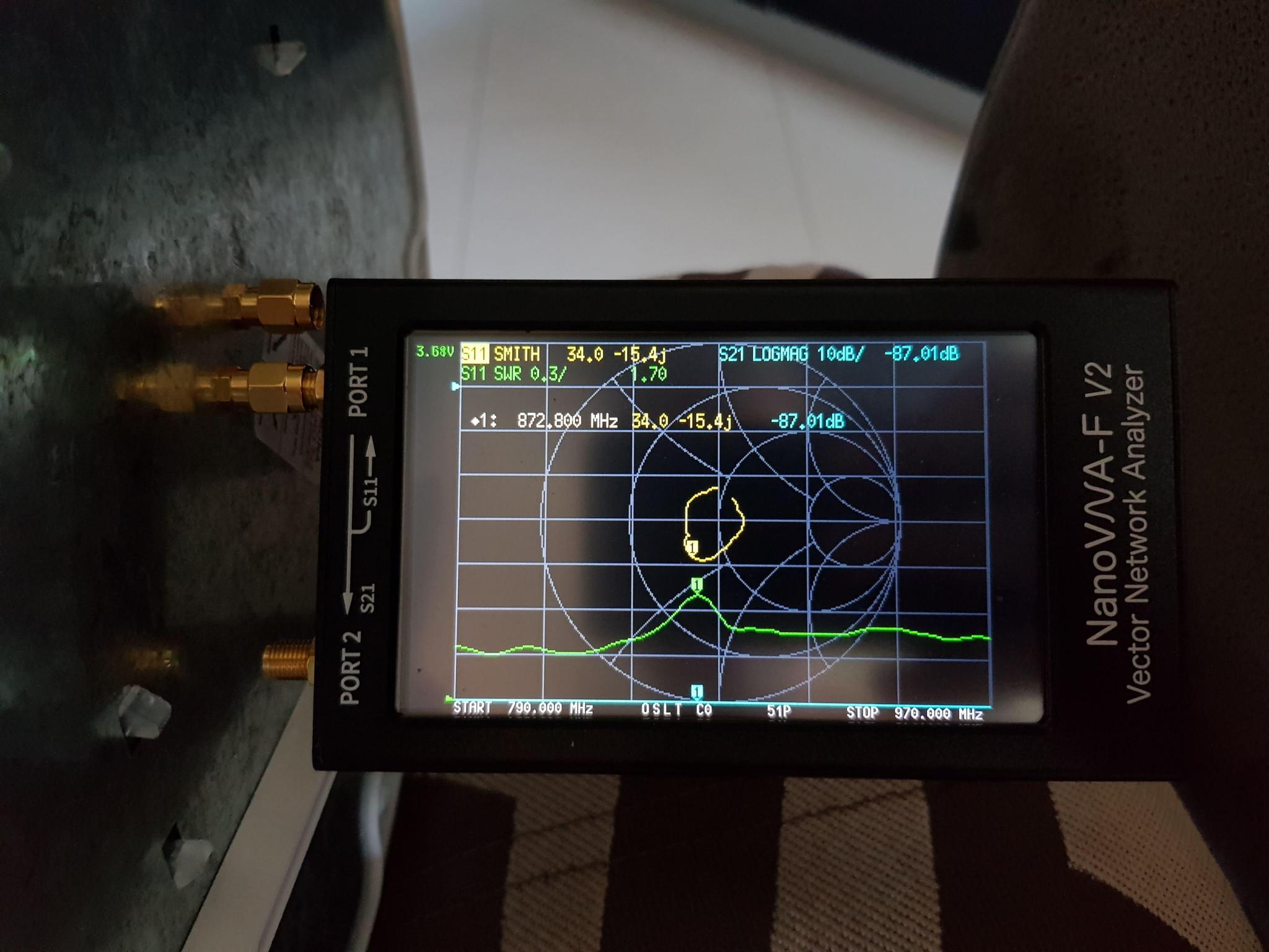

В связи с чем могут отличаться параметры в каналах при условии их идентичности? Фото измерений прикладываю. Не устраивает ксв больше 2.

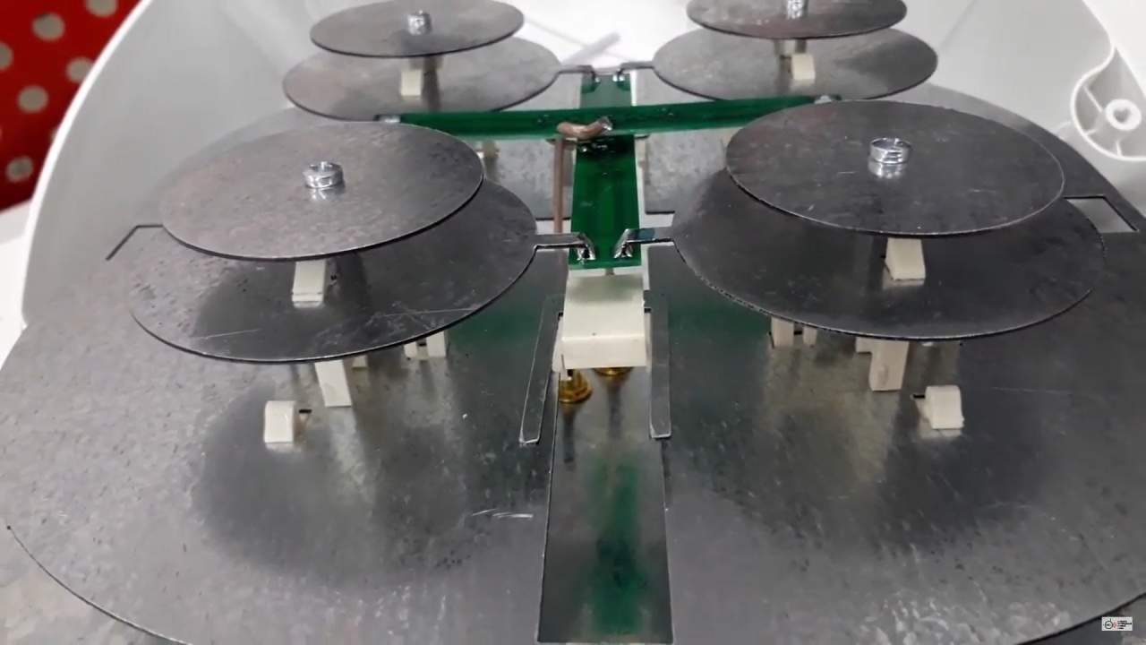

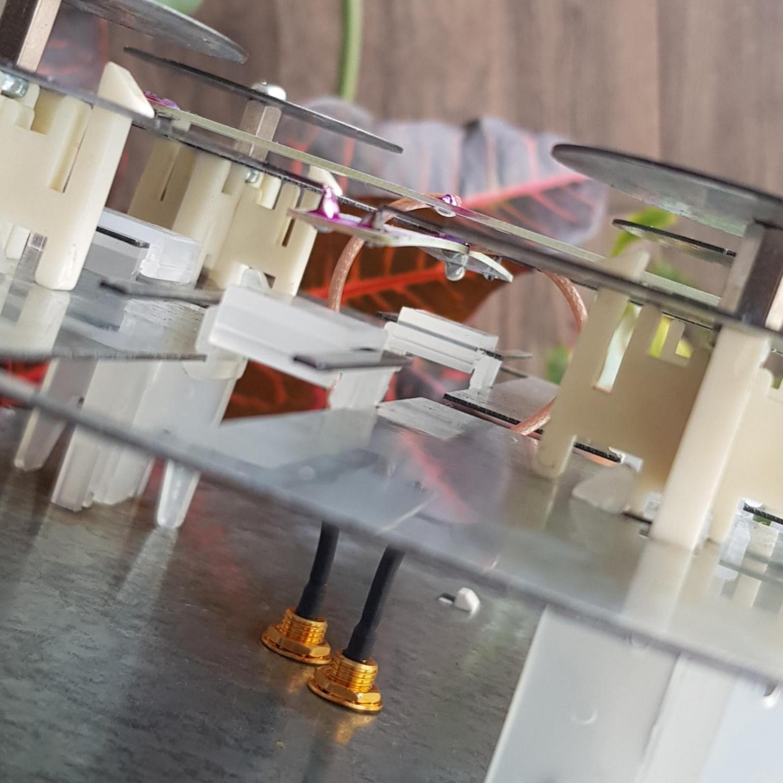

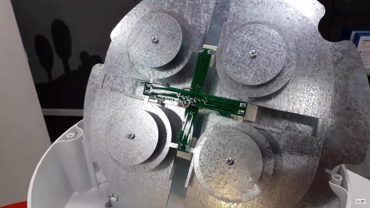

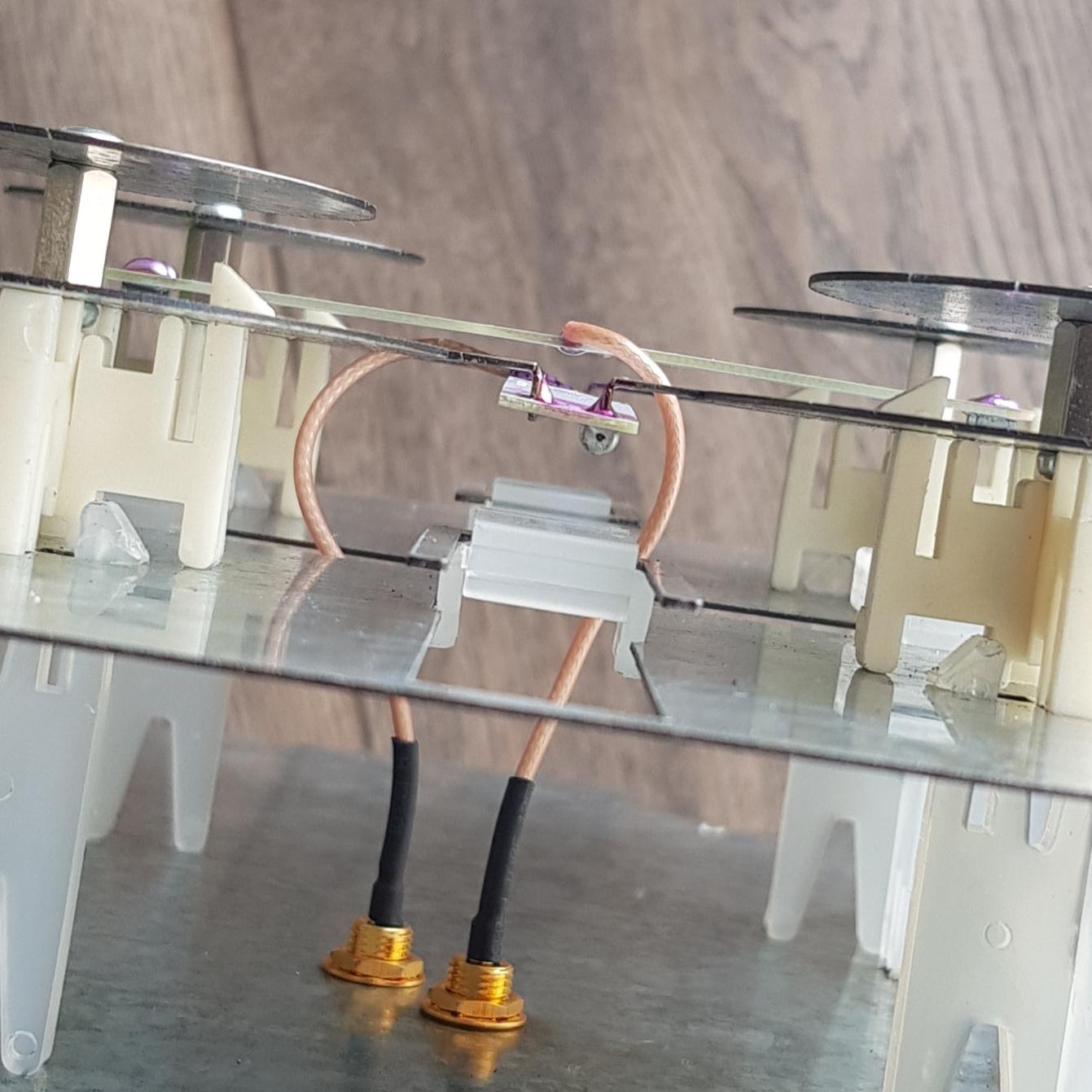

Фото качества сборки. Большой ксв по нижнему согласованию.
