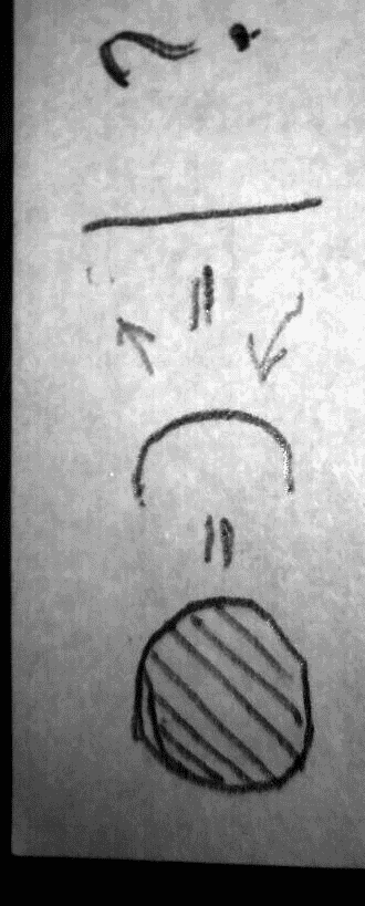

    Если токи на ВЧ проявляют скин эффект, полоска тонкая, то можно ли применить расчет для Круглого проводника, взяв ширину полоски за длину окружности круглого проводника, *2?
    В линиях передачи коэффициент укорочения Velocity factor зависит только от относительной диэлектрической проницаемости (relative permittivity) диэлектрика который заполняет пространство между проводниками и степени заполнения. Для воздушного зазора скорость света в диэлетрике 100%, для полиэтилена Vf= 1 /sqrt(e) = 1/sqrt(2.25) = 2/3
        Если других способов для расчета у вас нет, то возьмите в качестве прикидочного такой. Не забудьте в расчете использовать внешний проводник коаксиала, который припаян параллельно одной из полосок.
          оргстекло между стойками меняет этот коэффицент и его лучше убрать? В сечении одного и того же металла из картинки на СВЧ в одной и той же воздушной среде КУ равен +-?
