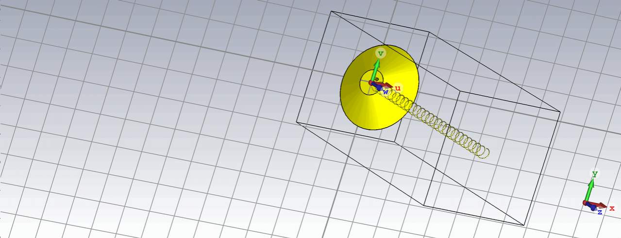

    Я разработал этот HELIX с четвертьволновым адаптером ... но мой компьютер (в CST) не может запустить его (НЕ достаточно ОЗУ), и HFSS выдает мне ошибки ... кто-нибудь ...? Помогите

    1) Solution frequency установлена 1 GHz (надо ~2.4 GHz)
    2) Рефлектор (фигура Unnamed_2) не имеет никакого проводящего материала. Надо или назначить граничное условие PerfectE или FiniteConductivity, или сделать ThickenSheet и задать конечную толщину и сменить материал на металл.

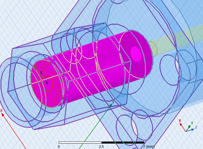

    3) WavePort задан на какой-то посторонний прямогольник висящий в воздухе в стороне. WavePort необходимо назначить на торец коаксиального кабеля. Например можно выделить задний торец тефлоновой фигуры "Unnamed_3" и назначить на неё WavePort

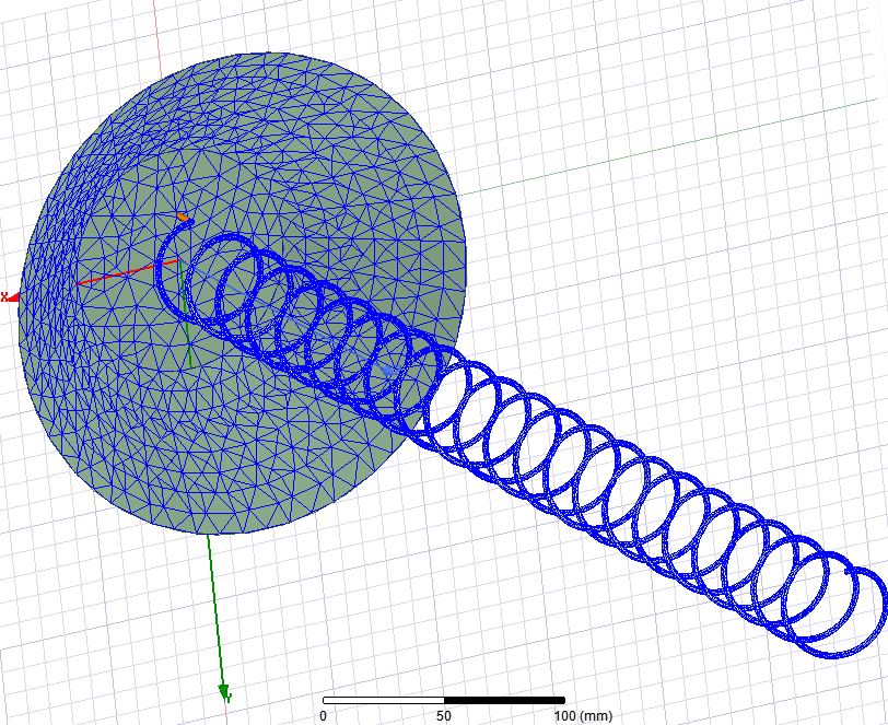

    4) Для такой геометрии будет получена очень плотная начальная сетка (более 200 000 тетраедров начальная сетка ещё до уплотнения), потому что спираль по умолчанию разбивается на 16-гранное сечение проводника и по 32 сегмента на 1 поворот спирали.
    Это очень избыточное деление, для сечения провода достаточно 6-8 граней, а для 1 витка спирали достаточно 16-24 сегмента
    Немного снизить требования к сетке можно через Initial Mesh Settings. Но из-за того, что Вы не рисовали геометрию, а импортировали готовые фигуры - эти настройки почти ничего не изменяют (разбивку на сегменты делала программа из которой вы экспортировали геометрию)
    Чтобы нормально работать с сеткой, необходимо нарисовать антенну средствами HFSS
    В приложении - пример такой антенны полностью на переменных (сечение, шаг, количество витков - можно изменить одним числом)

      как сказано, все еще получаю эту ошибку : "Port refinement, process hf3d error: Port 1 is assigned to an internal face. Only allowed with lumped ports..·

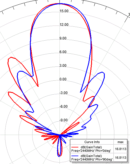

        660 Mb RAM для решения в MoM (ACA-IE Solver) без стакана питания

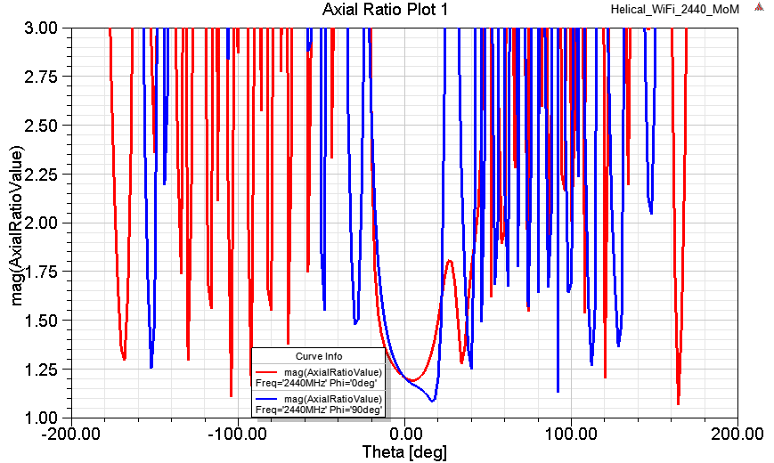

        Для улучшения Axial ratio надо подобрать дробное количество витков (увеличить компоненту в оси Y)
          :yahoo:
          как насчет VSWR и импеданса Z
            Select (F) Faces -> выбрать грань тефлонового цилиндра Unnamed_3.
            WavePort - 1 - Reassign
