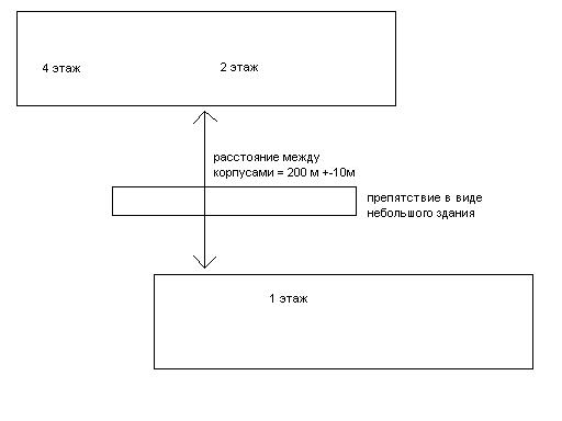

    Нужно создать сеть между 3 пользователями.
    Оборудование: ТД DLink 1160, ТД Acorp, 2 USB WiFi DLink DWL G-122 и G-132
    Антенны: 2 Хеликса, биквад, 2 Йаги и собственные пипетки
    У Acorp антенна не съёмная, пришлось приделать SMA разъём для внешней антенны, и сразу вопрос: надо ли отключать при этом штатную антенну или можно оставить, чтобы работали вместе?
    Немного предыстории...
    Раньше мы ставили ТД где-то посередине в корпусе, так как между 2 и 4 этажом не было линка, между ними всего 30 метров!!! Я был сервом, а у них точка доступа работала в режиме репитера. Связь была между мной и ТД 15-20 %, но зимой связь вообще пропала и мне надоело что всё работает на сопле и я собрал все вышеперечисленные антенны. Теперь мне надо объединить всё это дело в сеть. Помогите пожалуйста советом.
    Своя идея: поставить по хеликсу на крыши корпусов, на USB Wifi прицепить биквад. Но до крыши с каждой стороны по 15-20 метров, да и биквад будет ли работать с хеликсом, непонятно. Рад буду послушать ваши мнения.
    Ещё больше, если советы пришлёте на аську 444671559
    на картинке 1 этаж находиться там где он подписан, а не где синяя точка. Насчёт ЮТП возможно ты прав, но с 4 этажа ни виден никак 1 этаж, препятствие ровно перекрывает его. Стандартные пипетки кое-как ловят, но меня это не устраивает вообще, хочу поставить Хеликс. На крышу ставить ТД проблематично, т.к. украдут. Ещё дом 5-этажный. Но всё-равно спасибо за совет.

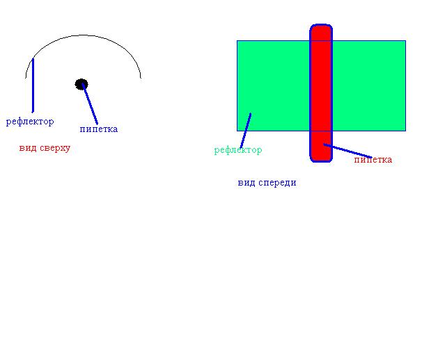

              если на хеликсе связи нет, а на пипетке 27%, знать хеликсы глушат. приделай к пипетке с одной стороны полукругом рефлектор(так чтоб пипетка была примерно в фокусе полукруга), у тебя получится смесь омни и параболической антенны, на форуме были ссылки. етим ты добьёшся направленного увеличения полезного сигнала в нужную сторону.
              получится типа так:
              несудите за корявость
                Сообщение от Force Посмотреть сообщение
                на пипетках ловится примерно 27 %, но я считаю, что это не серьёзно. Хочу достигнуть линка хотя бы 50 % и чтобы не было зависимости от погоды, поэтому работаю с хеликсами, но пока результатов никаких.
                В хеликсе может глючить только кабель или плохая пайка. Ну и может быть ты им витки в противоположном направлении намотал.
