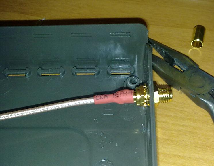

Вобщем вот так вот это было:
1. Купил коннектор SMA который можно крепить в отверстии гайкой.
2. Припаял к нему кабель (название щас так не вспомню, если кому надо могу поискать)
3. Усадил красной термоусадкой.
4. Сделал старым китайским паяльником дырку в пластике под коннектор, выпирающий пластик срезал строительным ножем.
5. Вставил коннектор в отверстие и затянул гайкой.
6 Припаял оплетку и центральную жилу в нужные места.
7. Самы опасный момент, который меня беспокоил, ПЕРЕПАЯЛ КОНДЕНСАТОР! Конденсатор оказался не то что маленьким а СЛИШКОМ МАЛЕНЬКИМ (ВНИМАНИЕ!!! ПЕРЕПАЕВАТЬ КОНДЕНСАТР ИЗ ПОЗИЦИИ С560 В С561 - ДЕЛО НЕ ДЛЯ СЛАБОНЕРВНЫХ!!! Я 2 раза терял кондер и потом по пол часа искал его! Так что если у вас плохое зрение и/или слабые нервы то не стоит заморачиваться над второй антенной).
Прикрутил антенну (стандартную пипетку) и всё заработало, проверял с помощью ACOWA APM (там есть выбор антенны)
