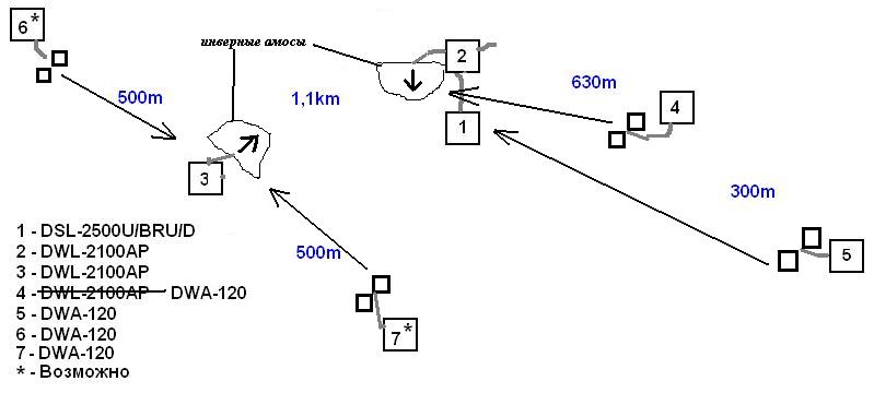

    Подскажите пожалуста как реализовать мою идею.
    Суть Есть локальная сеть с инетом, и три отдалёных места растояние примерно от 1,5 до 2,5 км с приградами, микрорайоны 5 этажки,все отдалёные точки находятся в 5 этажках, но центральное место как раз где локалка это двух этажное здание и поэтому прямой видимости нету, есть возможноть поставить во все 4 места по ТД, вопрос какаую антену ставить в на центральную ТД(это главный вопрос), и пробьют ли би квады приграды,т.е. дома, какие будут советы и предложения?
    Биквадраты не пробьют.На какую скорость расчитываете?Желательно план местности в студию!:wacko:

        КАК СМОГ НАРИСОВАЛ, СИЛЬНО НЕ РУГАЙТЕСЬ)
          На центральную поставь invAMOS 9 желательно 2 штуки,клиентам FA20 или Биквадрат в тарелке 60\90\120 офсет.Но без прямой видимости не кто вам не сможет гарантировать устойчивый сигнал.
            Всё понял кроме одного, что такое invAMOS 9, можно поподробней?, и вот думаю еще промежуточную точку поставить которую будут видет все,тогда и сигнал сильнее будет, и потерь меньше
              Вот здесь обсуждают амосы http://www.lan23.ru/forum/showthread...highlight=amos еше посмотри здесь http://yu1aw.ba-karlsruhe.de/vhf_ant.htm С дополнительной точкой будет получше!

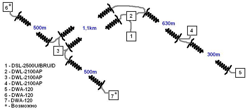

                Возможна ли такая реализация, а как лучще настроить оборудования на наулучшую эффективность???
                  А не задолбётесь крутить сока антен? От того шо много антен работать быстрее оно не будет, всё оборудование увас по схеме будет работать на одной частоте, и в определённый промежуток времени возможна передача только между 2мя девайсами + крайним идёт с перепаковкой пакетов, это торба полная. Идеально будет если все будут циплятся к 2й базе, без риперов (без перепаковок к 6й и 7й, бо в это время 4я и 5я будут ждать пока им (6,7) доставятся пакеты). Накрайняк можно так:

                    2Andree, спс, а "инверные амосы" это что?
                      Чуть ошибся/перепутал, прямой амос больш подойдёт:
                      http://yu1aw.ba-karlsruhe.de/Amos9%20dim.jpg
                      http://yu1aw.ba-karlsruhe.de/Amos9%20diag3D.jpg
                        судя по схеме, можно и обычный омни.
                        пара приличных омни действительно будет очень гуд.
