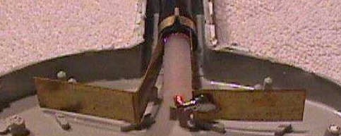

логопереодичка из тексталита
    #16
    С таким успехом ее можно было нарисовать на двухсторонем текстолите и вытравить.
    А как насчет расстония между нижними вибраторами и верхними.
    В промышленной вложена прокрадка 7...8 мм.
    Я собственно задал вопрос про размеры, потому, что промышленные работают не понятно как. Чем эта лучше?

      вооще эти размены проверены и работают... можно конечно и самому расщитать и из проволоки сделать.. типа как тут
      вообщето это очень спорная и неоднозначная конструкция и не вариант для повторения, а то что работет не говорит о том что работает как надо, а ведь между работет и работает хорошо большая разница, просто кусок провода уже излучает и порой не плохо, но мы стремимся к лучшему.
        #18
        пустой треп, неодного реального довода...
        есть такое понятие как цена качество, и в некоторых случаях большего и ненадо,
        ну а если даже так, с чем я несогласен, предложи что будет лутьше и сможет работать от 2,2 до 2,5ггц.... хотябы хороше работать на 2,4 с полосой 480мгц... может диполь?? или яга???

          Не нервничай, при той же площади рефлектора *ланс* дает те-же показатели.А ланс, - тотже диполь,с рефлектором.

                А кто может ответить на вопрос, что лучше? Диполь на последней фотке или логопериодичка на первой.
                  #23
                  Сообщение от mcWit
                  логопериодичка-однозначно(держит сигнал стабильнее при хреновых погодных условиях)
                  Проверенно неоднократно на линках от 1-3 км
                  Даже если коряво её вырезаеш все равно работает:D Но лучше стараться
                  Long live rock and roll ...
                    #24
                    А у меня все наоборот.
                    Сравнивал решетку "калифорнию", в которой логопериодичка (родная), с диполем в прямофокусном зеркале. Диполь лучше.
                    Кстати пока калифорнии были новые - как-то работали, сейчас такое впечатление, что усиление упало.
                    А посему что-то нужно делать... А вот что?

                          Наверное, лучше поискать 2-х сторонний фольгированный 5 мм толщиной и потом поробовать вытравить, а "заднюю" часть медной перемычкой замкнуть. имхо.
