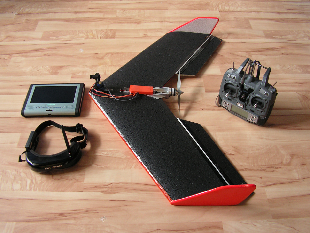

                вот бы кинул несколько фото всего этого "комплекса" , так ради интереса

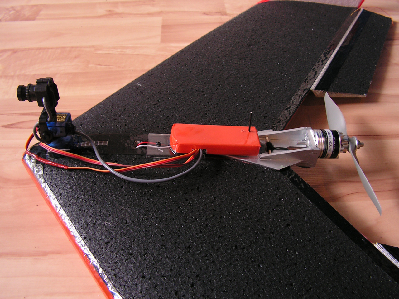

                    Отчего же не кинуть... Вот такой самолетик. Простой, живучий. Комплектация минимальная. Но тут хвастаться особо нечем. Есть самолеты намного оснащеннее и лучше.
