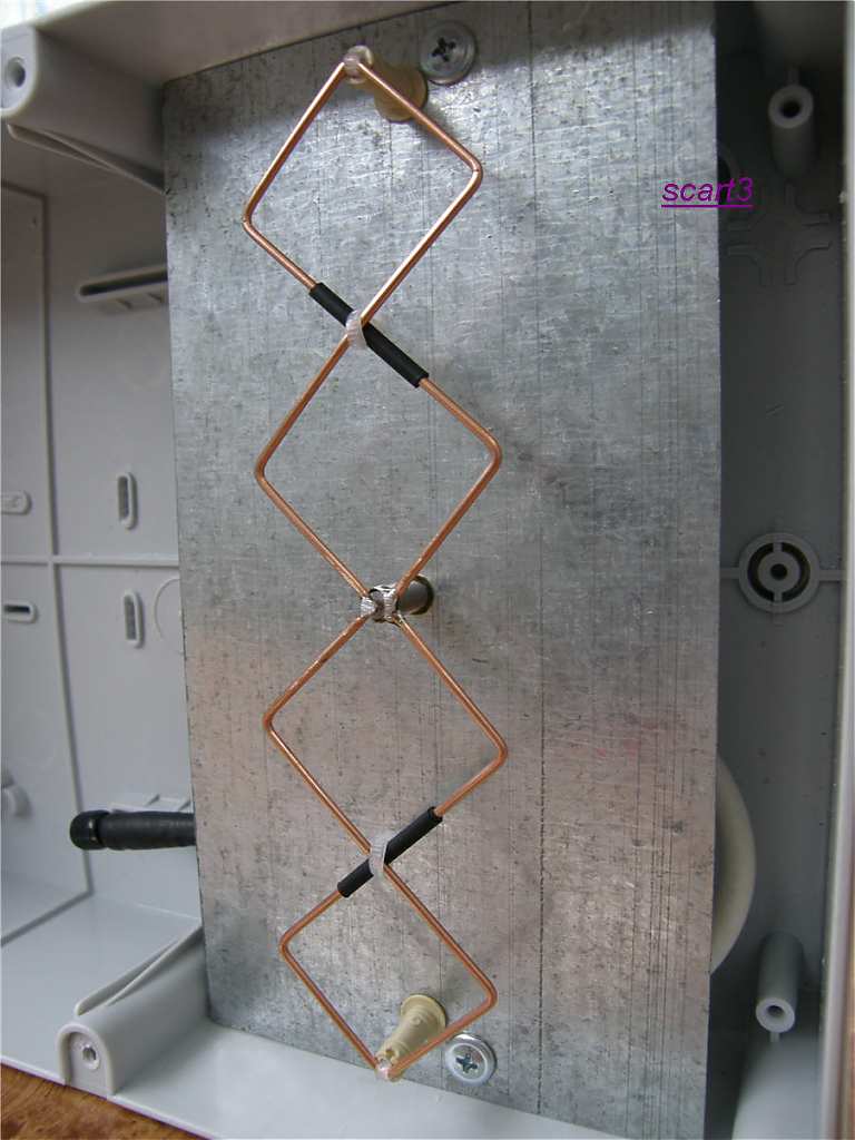

В общем кто нибудь может перерасчитать, что получится если в двойном квадрате увеличить расстояние вибратора от отражателя с 16 мм до 25 мм???
Заранее огромное спасибо.
ну наверно сначала диаграма станет шире....
но как мне кажется усиление упадёт сильно, хотя расчёт должен показать.
а ето может быть замена амосу на маленькой раздаче....
Я так понимаю будет делаться не одна антенна , это конешно меняет суть дела. Хочу посоветовать перед мелко серийным производством попрактиковатся . Может ошибаюсь , но иначе почему незьзя отпилить кусок пластмасы . А если делаеш для себя , то можеш убедиться сделав две одинаковые с разными расстояниями до рефлектора (16-27мм) в том что разници небудет никакой.
Ребяты подскажите.

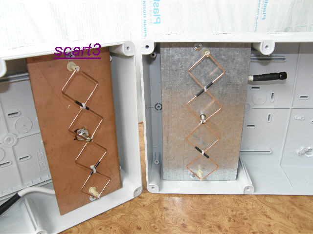

Делаю по этой инструкции http://ra9mgk.narod.ru/projekt/bikvad/index.html этот вариант рабочий стоит его собирать дело в том что у оригинального фака размеры чють другие http://martybugs.net/wireless/biquad/ .
Отражатель нержавейка 110*110, трубку нашол с внутренним диаметром на 5 внешним на 6,3 на сколько кретичны размеры трубки?
И обязательно делать с обратной стороны такой длинный хвост трубки?Дело в том что с такой длинной хвоста в карабок у меня может не поместится.

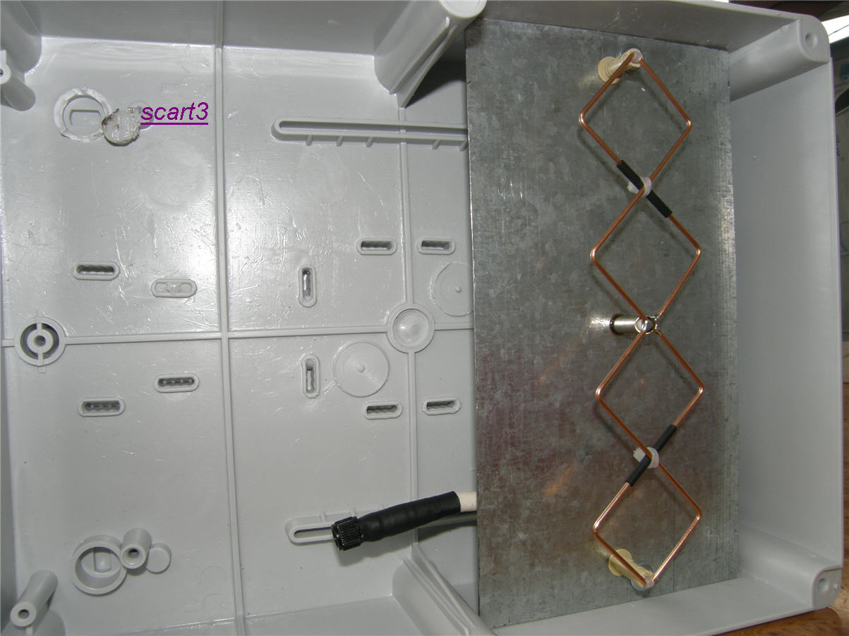

у меня для держателя применяется конектор под 90 градусов (я ему часть лепестков отламую, и всё, а сзади трубки ваще нет... и работает. в загрузках есть моё произведение, как я делаю биквад.
