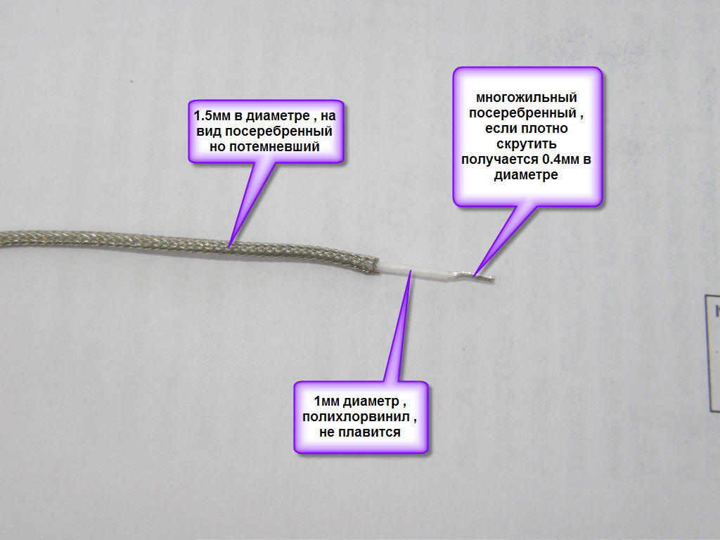

Опознать кабель
    Опознать кабель
    Такой кабелек
    Это не пхв, а фторопласт походу. Скорее всего военка наша,очент похож.

      диалектрик слоится , впечатление что он смотан из тоненьких ленточек.
        Он из них и смотан, это и есть фторопласт.Поверх оплетки оболочка была?
        Ищите по (РК 50-1.5-ххххх)

          думаю, что данный образец военка применяется для межблочного соединения.
            Оболочки небыло , оплетка плотная (на фото почемуто кажется что нет). Пробовал его на хвосты к usb свисткам и U-колена для яги , работает. Но сомнения в пригодности мало-мало остались.

              Оболочки небыло
              100-пудово значит для межблочного монтажа - для наших целей в питгейлы пойдет

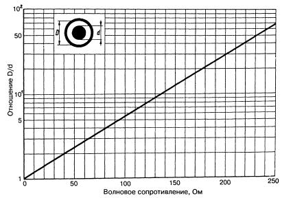

                Вас интерисует импеданс или марка кабеля? можите подщитать по формуле Z=60/sqrt e*lnD/d помоему так :)
                  Помоему так. Кабелек 50ом получается.
