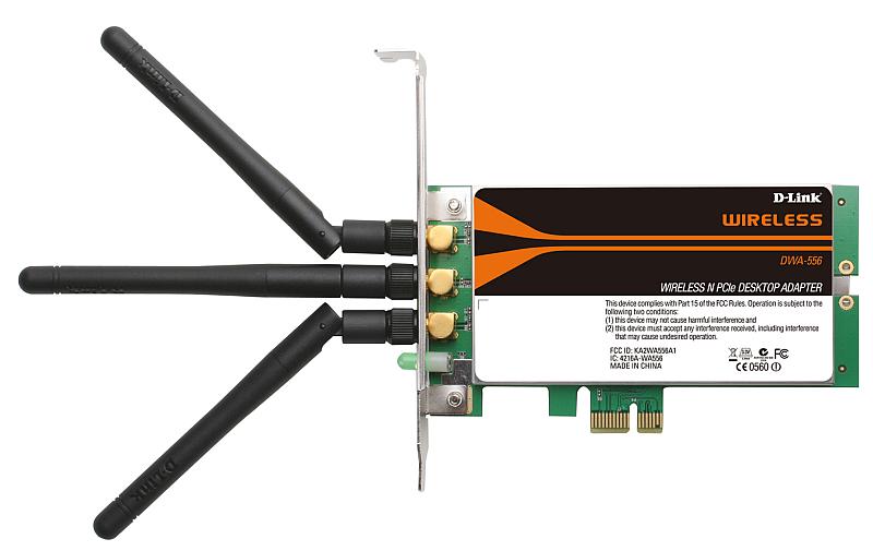

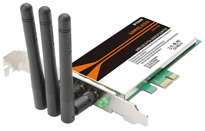

    В чем разница между этими карточками - DWA 547 - 552 - 556?
    у всех скорость 300 Mbps...
    судя по картинкам, как минимум в используемой шине (547-PCI 556-PCIexpress)
    Ну и на DWA-547 написано RANGEBOOSTER сходу сказал бы что эффект "увеличения" сигнала достигается разнесением антенн на 1/4 длинны волны (~3см), НО незнаю прав ли я.
      2 антенны на прием сигнала, антенна по середине на отдачу?
      не будут ли проблемы с подключением внешних направленных антенн?

        в н-стандарте вроде ж 3антенны применяются в качестве дальнейшего развития технологии antenna diversity, насколько мне не изменяет имхо))
        а совсем не с тем связано, что одна на прием и две на отдачу - почитайте инфу по поводу diversity
          В карточке чип мощнее чем у других карточек с одной антенной, поэтому 300 мб скорость...
          Так же поддержка новейшего стандарта IEEE 802.11n.
          Последний раз редактировалось Aristika; 06.04.2009, 18:01.
            чип мощнее...поэтому 300 мб скорость
            ересь
              кучка антенн это механизм MIMO
              иначе разнесённая по фазе приемная система, на этих частотах фаза сигнала имеет большое значение, а применительно к бытовухе это еще и постоянное изменение фазы(при разности фаз сигнал уменьшается), то может кошка пробежать, а может и жена за чемни будь двинулась, в результате отраженки меняется фаза сигнала, а устройство, выбирает ту антенну где в результате сигнал больше
