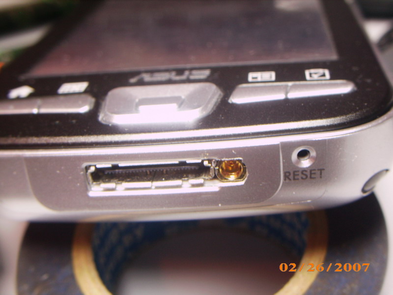

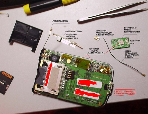

Второе ..естественно некуда внешнюю антенну воткнуть:mda:
Это меня сильно раздражало.
Итак фотки ...доработки,дешовая рифма:D
