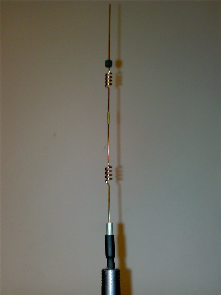

    Антенна Level One 7dBi OAN-1070

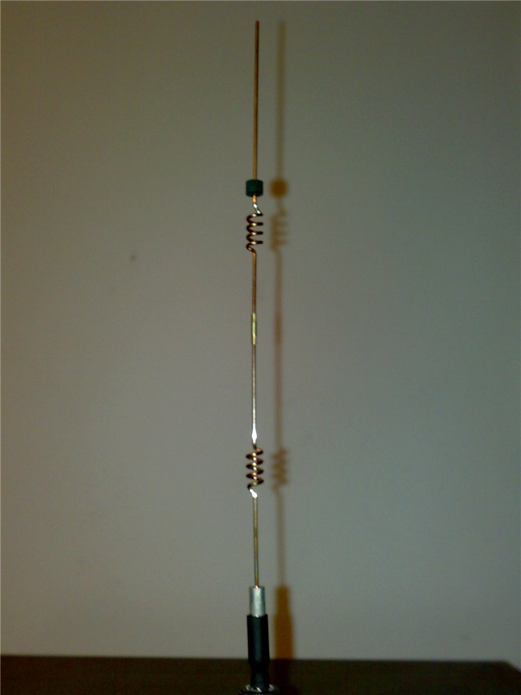

    Размеры элементов и катушек в студию.
      была подобная тема (штатная антенна DWL3200 (5dBi всенаправ)) http://www.lan23.ru/forum/showthread.php?t=453 ничего нового и интересного в этой конструкции нет + один вибратор
        Она копия D-Link ANT24-0700. Если вкрутить прямо в точку, то результат видимый.
          Но всеже размеры закиньте......
            да не городите чушь... в посте что я указал есть все размеры, присобачте еще одну катушку и вибратор ! только без приборов - стрелять из пушки по воробьям. думаю что тему можно закрыть.
              Там катушка 6 витков а здесь 4витка,нужны точные размеры.
