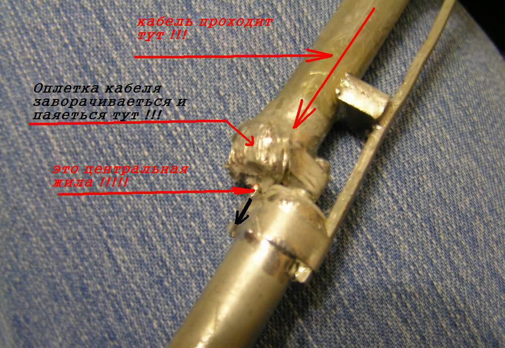

    Уважаемые авторитеты (или те, кто разбирается) дайте пожалуйста ответ. Понимаю, что немного оффтоп, но ... . Где можно накоротко замкнуть конструкцию типа:
    Я думаю по-середине первого или последнего полуволнового элемента. Проблемма в том, что не сильно понимаю его физику.
    Странно, почему не показывает картинку. Появилась и исчезла?
    Привожу словесное описание:
    Коаксиал нарубан на полуволновые куски (с учётом Коэф.Укороч.), которые подключены последовательно-перекрёстно (т.е. центральная жила первого куска запаяна на оплётку второго, а оплётка первого на центральную жилу второго. И т.д. жила на оплётку, оплётка на жилу. Без коз. Такая себе змейка). С последнего элемента торчит оголённый 1/4 лямбда.

      если не ошибаюсь то это то оголенный и можно замкнуть, такая конструкция уже обсуждаласть, используйте поиск.

              Я так понимаю он про самый "верхний" элемент.
              QUO NON ASCENDAM
                да, про самый верхний, но я не помню, как его правильно загнуть :(
                  Два фото одно в град 2401 второе в гиперлинке.
