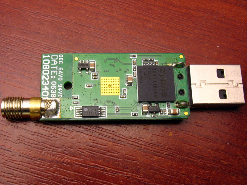

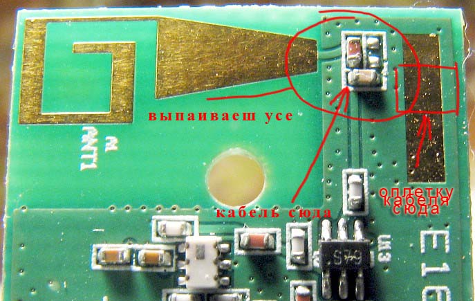

Есть вот такой замечательный адаптер:
http://www.acorp.ru/products/wireles...dapters/wud-g/
Сравнивал его с Dell PCMCIA - примерно одинаковые по мощности. Но Acorp меньше и... портативнее.
Мог ли кто-нибудь из вас указать, как к нему приделать разъем для подключения антенны (делаю спутник + биквад), какой разъем для этого купить и какой провод.
Буду очень благодарен + пополнится копилка знаний форума, т.к. я знаю, у некоторых моих знакомых тоже есть такие адаптеры, т.к. они недороги и хорошо себя зарекомендовали.
Вот, постарался сделать хорошие фото (кликабельны):
Крупнее:
Сам-то я вижду надпись "ant1" но боюсь сжечь адаптер.
