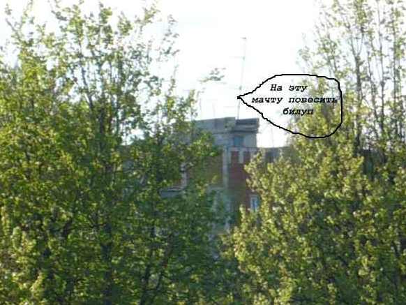

    Вообщем нужно сделать городскую локалку, до неё 800 метров.

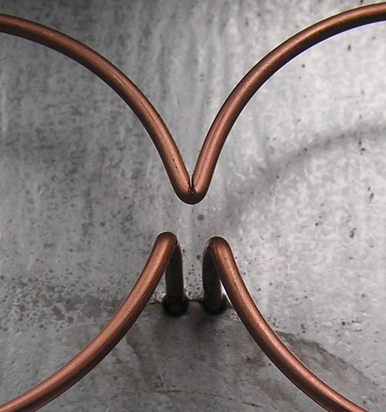

                  Вообщем интересное исполнение... А что касается самой антенны, там как я понял обычный билуп, и кабелёк штатный стоит, который внутри точки находится, что отпала необходимость покупать высокочастотный кабель...?
                  Там центральная жила подпаяна к стыку колец, а оплётка к двум ножкам, впаяных в корпус... Кольца ножками просто впаяны в корпус? С задней стороны антенны нет ничего?
                    Ничего. Билуп из цельного куска провода http://www.lan23.ru/forum/attachment...2&d=1236536539

                      Ещё вопрос, прямая видимость то есть, но просвет всего метр, т.к. полно деревьев...
                      ничё страшного?
                      Ну да конечно понятно что деревья постоянно растут, и возможно придётся подпилить в дальнейшем ветки... также при сильном ветре ветки могут качаться на просвет...
                        ничего страшного...

                              Вообщем спаял я антеннки, кабелёк использовал 5d-fb... и возник вопрос... Вообщем трубку я использовал от телескоп. антенны, диаметр её чуть меньше диэлектрика кабеля, и соответственно меньше диаметра оплётки. На месте пайки бугорок получился небольшой...
                              Вопрос, как повлияет на работу антенны уменьшения диаметра?
