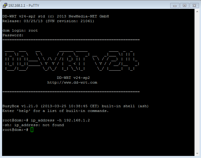

    Добрый день, ребята помогите, пытаюсь восстановить прошивку по этой инструкции - на 9 этапе такая вот проблема
ID:	214638 Нажмите на изображение для увеличения.
      Подскажите пожалуйста, почему на первую же команду пишет not founf?Нажмите на изображение для увеличения.

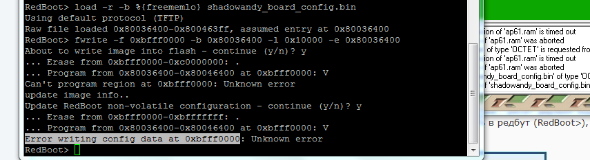

        Привет всем.Подскажите пожалуйста как вернуть заводскую прошивку длинк дир 300 ревизии В1.Поставил уже самую последнюю версию прошивки но и чрез нее не шьется стандартная длинковская. Хотел его прошить через Putty, но по адресу 192.168.1.1 порт 9000 не заходит а через 23 свободно подключается но там ничего не сделать. Пробовал вот этими способами 1) http://rogovts.ru/stack/ddwrt4dir300.html и с этого сайта по инструкциям выше, но не подключается он у меня к путти .что я не правльно делаю скажите?
        не появляется у меня такая строка где загрузчик ждет загрузку. вот скрин блин как его сюда приложить?

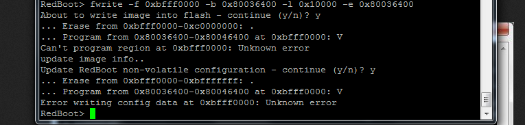

            не получилось, ланы не реагируют и еще странно роутер файл какой то требует по tftp
