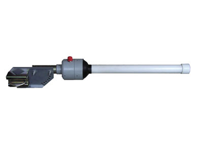

    Кто нибудь это чудо чудное щупал за коннектор? :haha:
    Полоса частот МГц. 2400-2500
    Поляризация вертикальная/горизонтальная
    Усиление дБ не менее 13
    Я не врубаюсь шо там внутрях....
    QUO NON ASCENDAM
    Согласен - Картинка никак не дает представления...
      полагаю, противовесы
        В таком случае на сайте не компетентные владельцы.
          на фото видны дырдочки ) на креплении - повернули ее горизонтально - получили горизонтальную поляризацию )) повернули под 45 градусов - смешанную - горизонтально-вертикальную - все как написано ).
            повернули под 45 градусов - смешанную - горизонтально-вертикальную.
            По-моему, неверное использование терминов.
            Будет приниматься, понятно, и "вертикалами", и "горизонталами", но не будет, если приёмная тоже под 45 "наоборот".

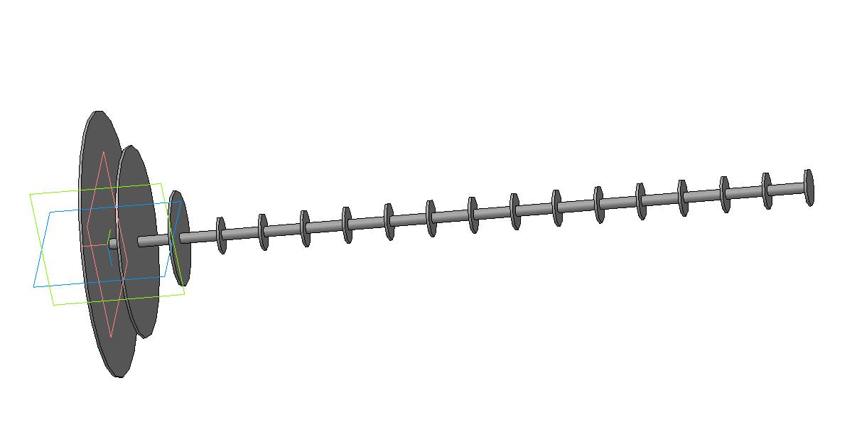

                Рассуждаем методом исключений.
                Длинный бум, но не yagi, потому, что диаметр маловат для директоров.
                Но внутри трубки что-то спрятано. Это может быть тонкий стержень с круглыми директорами. А первый элемент обычный патч.
                  Угу.. и запитка сбоку :) И как раз поляризации совпадают вертикальная и горизонтальная. А оригинальный крепеж позволяет поставить антенну вертикально вверх для связи с спутниками шпийонами.
                  Интересна диаграмма направленности этого чуда :)
                  QUO NON ASCENDAM
                    Можно конечно промоделировать, но придеться оптимизировать размеры. Если често, то влом.
                      посмотрел на содержимоу сайта от куда взята эта антенна, и стал сильно сомневаться в заявленных характеристиках сего девайся, мне так кажется, что Усиление не менее 13дБ из той серии когда на китайской "балалайке" времён 90х годов писали 500ватт. Ну не внушает мне доверия сей продукт.
