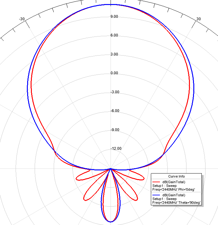

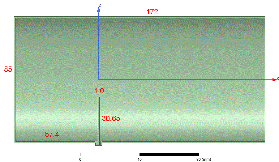

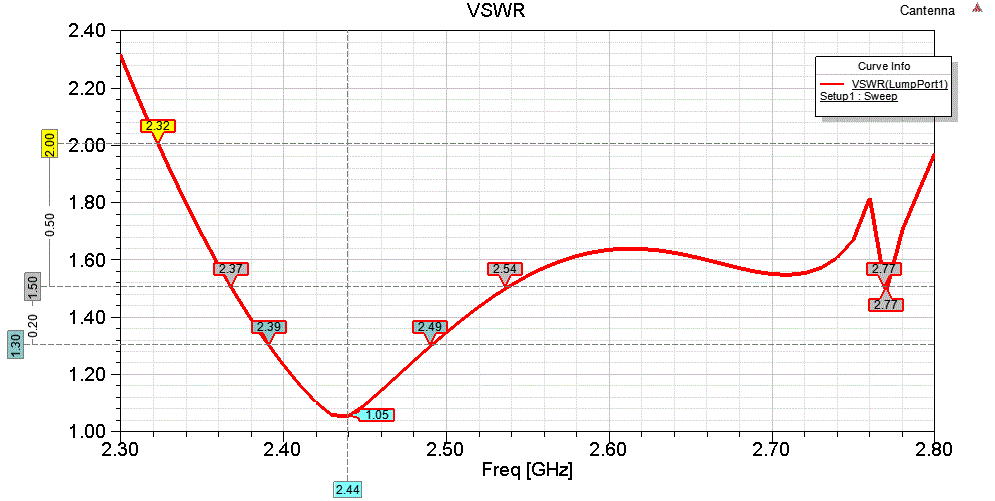

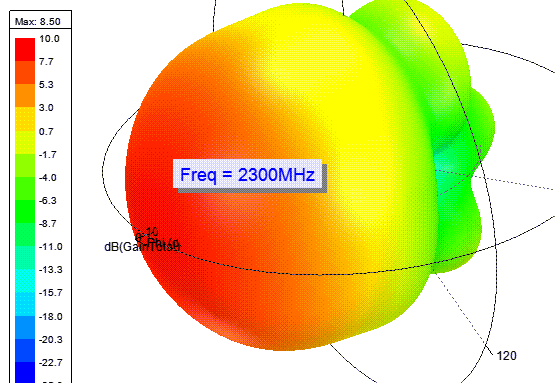

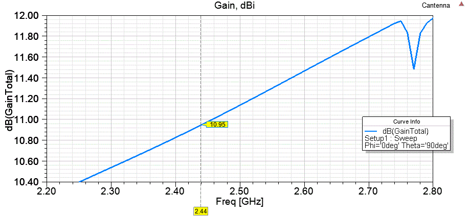

        2370-2540 MHz по КСВ<1.5, 7.5...8.1 dBi
          #49
          Юрик тут бредовая идея пришла в голову)))попробуй наклонить дно банки ну допустим под 45гр.(так ещё никто не из вращался над бедной банкой!!!)))
            #50
            В какую сторону?
            Если так - то Gain не изменился ни капли, а Z=115 -j18
            Последний раз редактировалось yurik82; 16.12.2017, 01:30.
              #51

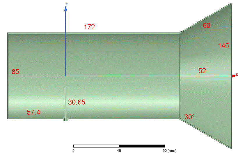

              Рупор +3 dB, но растет сопротивление излучению под 70 Ом, а резонанс смещаетя на 2550

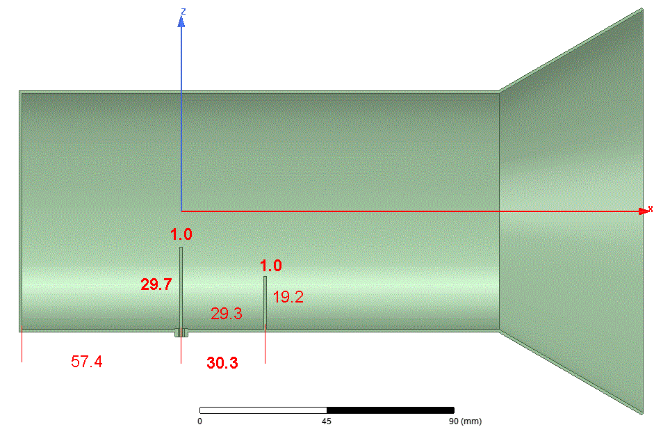

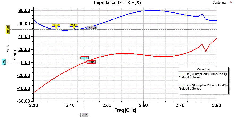

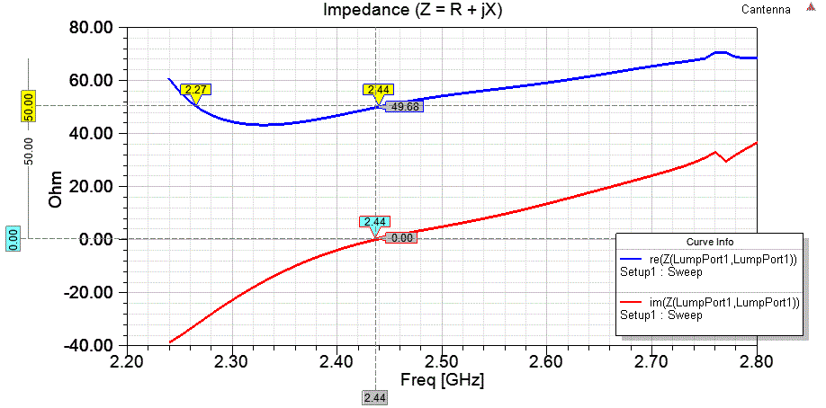

                Перед штырьком нужен директор.
                  #53
                  Вывел на 50 Ом. ДН не изменилась вообще.

                    Когда диаметр банки меньше 0.58 лямбда - волна переходит в режим H11, сопротивление излучения резко падает до околонулевых значений, в трубе формируется стоячая волна
                    Когда диаметр банки больше 0.77 лямбда - волна переходит в режим H21, излучение кое как идет, но ДН разваливается куда попало
                    Приемлимый режим работы бегущей волны только в режиме E01 (от 0.58 до 0.77 лямбды, или 1.306 до 1.706 волн укладывалось в диаметре)

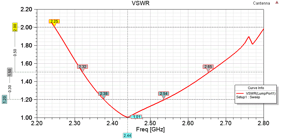

                          Как вариант расширить полосу пропускания по ксв, попробовать излучающий штырек сделать конусообразный, узкой стороной вниз(к разъёму).
                            #58
                            для 1/4 лямбда тоже работает или только для 3/4 лямбда?
                              #59
                              В виду отсутствия академического образования, я не считаю в лям, конусообразный штырек будет меньше, чем у тебя в модели с цилиндрическим штырьком.
                                #60
                                Но недостаточно сделать конусообразный, надо еще сделать его в 2-3 раза длиннее, это будет половина конусной антенны, которая является более общим случаем одноволнового (полноволнового) диполя
