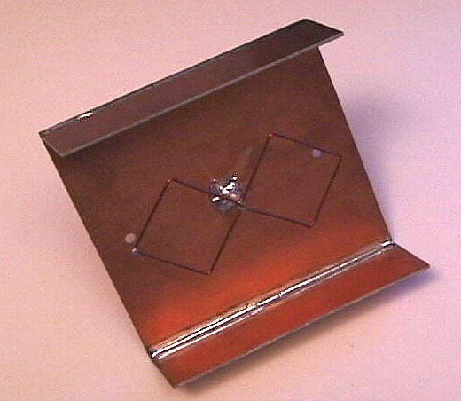

    Приступаю к изготовлению 10 биквадратов для установки клиентам и наткнулся вот натакую доработку биквадрата
    (для инфрмации - на БС стоит квадос-6 (горизонтальная поляризация)
    Лепить крылья или нет? Если да, то как на снимке или по другим краям?
    И медь есть 2,1мм и 2,8мм. Из какой гнуть?
    с 4х сторон, вот так.http://lan23.ru/forum/showthread.php...FE%EA%E2%E0%E4

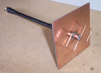

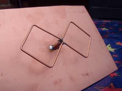

      "Крылышки" - время и материалы потраченные зря.
      Почитай статью YU1AW об оптимальном биквадрате.
      Делай рефлектор 150Х200 без крылышек.
      Самое главное - узел запитки - ни в коем случае не открытой линией на N-ку,
      только в коаксиале.

        Вы имели в виду не ставить N-type коннектор а ставить медную трубку с коаксиалом внутри?
          Нет. Между N-коннектором и полотном биквада должен быть коаксиал

              Судя по ДН из статьи я бы так не сказал...
                J.Forfun. Вы же оптимальный рупор проэктировали :) Должно быть еще свежо в памяти...Нука прикинте рефлектор 150Х200 к доступной на Украине Харьковской 60 см тарелке. Плюс защита этой конструкции от внешних воздействий, технологичность ,материалоемкость..Сложите в кучу все факторы.
                QUO NON ASCENDAM
                  Технологичность - отдельная тема. Мы же говорим об оптимальной ДН, не так ли?
                  По размерам: 60см будет затенять а 90см - не будет.
                    Это вы говорите об оптимальной ДН, человек же ИМХО спрашивал про "тампаксы" и зачем они нужны. :) Изначально ими давили задние боковые.
                    " "Крылышки" - время и материалы потраченные зря." "
                    на такой рефлектор 150Х200 матералов пойдет не меньше :)
                    Вобще если вернуться у вопросу, то думаю он был не по теории а по практике.;)
                    Так вот если это облучатели..не морочте себе голову рефлектором и теорией ,делайте как я писал.
                    ВЫИГЫША НЕБУДЕТ - (будет только в теории :)) .
                        Я извеняюсь но не могу правельно Вас понять. Дайте пожалуйста ПРАВИЛЬНОЕ фото узла запитки, хоть примерное.
                          rliskov
                          Дайте фото как Вы хотите делать
                            rliskov
                            Вот по этим рисункам.
                            Но видел Ваш биквад который Вы хотели объдинить с точкой доступа в одном корпуса для внешней установки но к сожалению не могу его найти.
                              Может правельней, чтоб экран коаксиала не касался рефлектора а припаивался к вибратору. Вибратор в свою очередь по крайним углам соединялся с рефлектором солдатиками?
