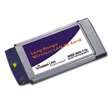

Мой выбор пал на Senao SL-2511CD ext2.
Она удовлетворяла всем моим критериям:
1. Чип Prism 2.5
2. 2 разъема под внешние антенны (вот здесь наколочка насколько я понимаю)
3. Мощность передатчика 200 мВт (у обычной карты в магазине 40-80 мВт).

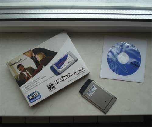

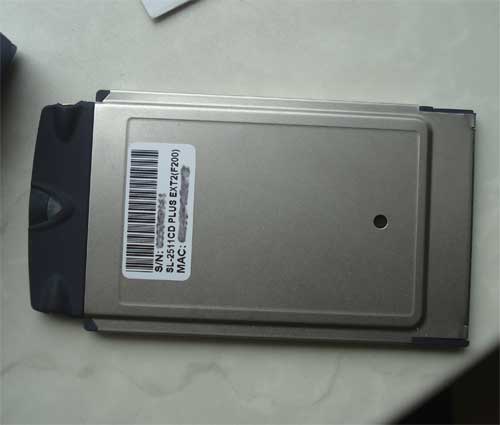

Когда мне ее привезли счастью моему не было предела, я зубами разорвал упаковку, но сразу же немного огрчился...
Карта была явно левой сборки, потому что внешним видом она сильно отличалась от той, что была на фотографии.
Ну да ладно, главное содержание! - подумал я. И тут меня ждало еще одно разочарование... Linux безошибочно определил мою карточку, весь софт принял ее как родную, НО! Почему кисмет не показывает мне не одной сети? Если даже старенький d-link на чипе atheros показывает 3...
Оказывается мне надо было внимательнее читать инструкцию, в этой карте НЕТ ВНУТРЕННЕЙ АНТЕННЫ!
И насколько мне стало известно (хотя это непроверенный факт), полноценный выход на внешнюю антенну только один (!), а второй обеспечивает только прием сигнала.
С одной стороны это очень плохо - карту нельзя использовать без внешней антенны. Я провел эксперимент: без антенны она ловит сеть в районе 1 метра, и то очень слабо :)
Но тут же этот минус превратился в плюс.
Основная проблема при сканировании - это пакеты отсылаемые картой, которые могут без проблем нас спалить. Но если мы подключим антенну к выходу, который только принимает сигнал, то мы в худшем случае (при активном сканировании тем же netstumbler'ом) просто ничего не поймаем, но и не пропалимся!!!
