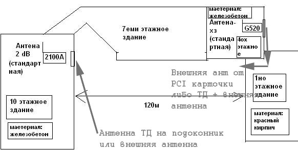

Есть два устройства D-Link 2100AP (сервер(на 3 этаже)) и адаптор D-Link DWL-G520 (клиент(на 2 этаже)) находяться они на расстоянии 120 метров друг от друга, все бы хорошо но на пути стоит 10 этажный железобетонны ДОМ!!! Я понимаю что случай критический но все же возможно что то ли сделать?
Препядствие: Железобетонный Дом ( ,но я аптимист!
Куда б повесить линк что б все видели.... наименьшей возможной длины!!!

эх.. подложу человеку свинью:
У меня работает линк около 400 метров - без прямой видимости.
ее загораживает крыша 5 этажного панельного дома (углом)
с одной стороны слотовая самодельная в секторном варианте, с другой - панель самодельная 14 дб (по мотивам болгарских сказок)
дом с 14 дб панелью стоит в яме, вокруг езе 5 этажки.
антенна стоит в подъезде - смотрит в грязное окно.
юстировку не делал, так как думал что не заведется.
с обеих сторон ликсисы WRT режим моста.
работает не бог весть, но около 1.6 МБ в сек дует.
как можно дожить до такого?
