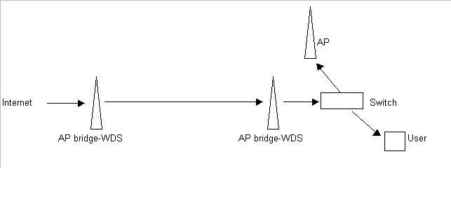

День добрый! Мост dwl2100ap между двумя сетями, расстояние 80 метров. Периодически начинают теряться пакеты((( Ничего не понятно! ПОМОГИТЕ!!!!!
Мост dwl2100ap
Вобщем у меня тоже проблема с 2100 перешитыми в ББ. растояние 650 метров все летало просто чудесно. Но с холодами начались непонятные глюки. Вобщем мост отваливается переодически и потом восстанавливается. Первый раз сбой был после того как выключили электроэнергию на 3 часа а потом после включения мост не поднимался. По рекомендации arcad я отрубил опять питание на 15 мин и включил, после этого все восстановилось. И вот опять началось, но сбоя с электроснобжением в этот раз небыло . Заметил что отваливаются по радио так как по лану в обе точки зайти получалось.
Наверно замерзает точка??Последний раз редактировалось neevgen; 07.12.2007, 08:00.
Сообщение от Access Посмотреть сообщениеДень добрый! Мост dwl2100ap между двумя сетями, расстояние 80 метров. Периодически начинают теряться пакеты((( Ничего не понятно! ПОМОГИТЕ!!!!!
1. На 2100 посмотри сколько терятся пакетов.
2. Если у тебя есть под рукой линух, то запусти ping через bridge и посмотри, нет ли dublicate пакетов. Может проблема в route между подсетками.
3. Сделай одну точку AP другую client. Посмотри, что будет.
