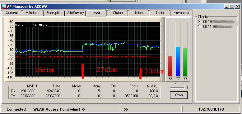

                          итак есть 2100 прошитый в бб... с бастеровской панелькой, за км эдак полтора ей в угол глидит длинк 24-1800... эдак так наверно 40гр... кароче ловистя боковым липестком... вот не ней и поиграемся с мощьностью....
                          вот графиг с бриджа с бастером
                          собстно что и потверждается, что выше 20dbm смысла нет подымать..

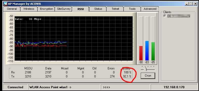

                          эт график когда бридж с 24-1800 работает на 16dbm
                          эт график когда бридж с 24-1800 работает на 27dbm
                          еслиб дал пороботать бриджу на 16дбм дальше мож битых и было ~85-90% но то что их меньши чем на больших мощьностях эт точно
                          также стоит обратить внимание на уровень
