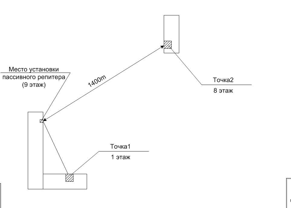

    Цель - поменьше платить за Инет.
    Есть следующие параметры:
    Точка 1:
    Имеет выход в мир по Ethernet.
    Клиента 2, стационарник - Ethernet, и ноутбук с WiFi.
    Также тут уже стоит Длинк дир-300.
    Всё это находится на первом этаже 9 этажного дома и подпёрто деревьями. Дом выстроен буквой "Г". Из окна виден угол второго крыла дома.
    Точка 2:
    Ноутбук с WiFi.
    На 8-м этаже 9-и этажного дома.
    Итак, между точками, если выкинуть деревья прямая видимость. Расстояние 1400м.
    Нужно: на точке 1 - чтоб по квартире был WiFi (как уже сейчас есть) и соединить с точкой 2. На точке 2 чтобы просто ловил ноутбук. Догадываюсь что нужно купить еще одну ТД.
    Уже тут много почитал, есть идея с баночными антенами и пасивным репитером (канализ.трубы) на другом крыле дома в точке1, а оттуда уже всё видно и высоко над деревьями =).
    Ув. эксперты, оцените мои шансы.
    Если они реальны, то какое оборудование докупить?
    Зарание благодарю за помощь.

        Может я плохо объяснил.
        Пожалуй мемного порисую.
        Стреляем с первого этажа на другое крыло на крышу, а там две канализационные трубы всё это поворачивают.
          Шансы = 0

            Ладно .... а если вынести все на уровень 8-9 этажа? При прямой видимости 1400м на банках можно строить?
              Вряд ли. Смотрите в сторону хотя бы 14 дб панелей. Если нужна стабильность, то не грех и 24 дб сетки поставить.
                Моё мнение - выносить точки под крышы домов (чердак), а антенны на крыши соответственно, если это позволит добиться прямой видимости, иначе смысла нет.

                24 дб сетки для 1,5 км линка это конечно излишество (при прямой видимости), но антеннки желательно получше банок, хотя начинать можно и с них, при качественном изготовлении и подключении.
                  Согласен, без прямой видимости можно даже не пытаться. Если удастся добиться прямой видимости то вполне можно реализовать такой проект.
                  ИМХО банки в данном случае пустая трата времени и сил, но, конечно, если времени много то можно попробовать.

                    А вот прямая видимость есть, в биноколь можно даже считать кирпичики вокруг балкона =).
                    Какие антены посоветуете? Начнем со сделаных свими руками. Видел ФА-20, но они какие-то большие, может есть что поменьше?
                      Любую панельку на 14 дб.
                        при прямой видимости хватит и биквада. Я пробовал биквадЫ на 1км прямой видимости. Так еслинету шумов, качественна выполнена пайка разъема, использован хороший и приэтом короткий (меньше 1м) кабель то на 1км даже 54мбит заводится (нестабильно). стабильно - 24/36 мбит. на это при коротком кабеле (размещать ТД очень рядом с антенной) и очень прямых руках.
                          Я вот тут думаю использовать ОЧЕНЬ короткий кабель.
                          Сколько можно минимум ???
                          20 см можно?
                            можно и 2
                              Ну насчет 2 см ты загнул. Я бы рекомендован 30 см. С такой длиной можно работать. Делать короче кабель не желательно.
