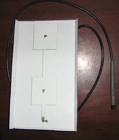

Корпус антенны изготовлен в размерах 220х120 миллиметров. По краям корпуса антенны делается небольшая кромка 15-20 миллиметров , которая отгибается на угол 30 градусов для придания жёсткости корпусу антенны.(рис1)

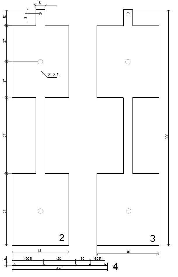

На передней, излучающей части антенны, установлен резонатор изготовленный из того-же оцинкованного железа что и корпус антенны. Габаритные размеры которого надо взять от чертежей антенны ФА-20 .(рис2)
Резонатор антенны на корпусе установить при помощи двух заклёпок предварительно подложив под резонатор дистанционную шайбу. шайбу или набор шайб для того чтобы дистанция между резонатором и корпусом составляла 6 миллиметров.

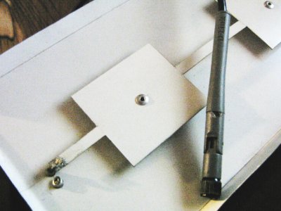

Здесь можно увидеть место пайки центральной жилы. Возле места пайки видна ещё одна заклёпка. Эта заклёпка которой приклёпана пластинка длиной 30 миллиметров из того же оцинкованного железа к которой с другой стороны припаяна оплетка кабеля и потом же, для сохранности кабеля при длительной эксплуатации, к пластинке приматывается изолентой сам кабель .(рис3)
уважаемые знатоки, кто может просчитать антенну (КСВ, усиление и т.п.)
буду очень признателен:drinks:
