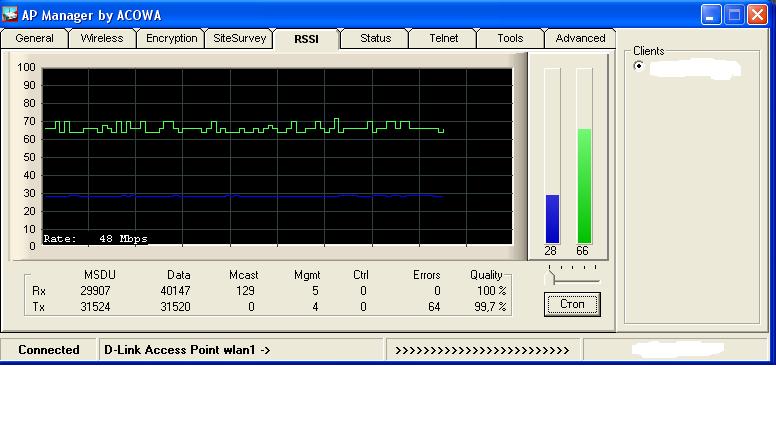

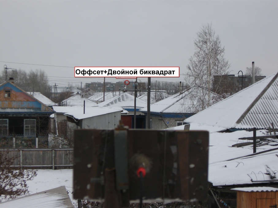

    Сам занимаюсь WiFi недолго и благодаря вашему форуму имею следующее: линк 650м, прямая видимость. Со одной стороны Dlink 2100+DoubleBiqad, с другой Dlink DWL G520+0,9 оффсет+DoubleBiqad. Скорость 36-54мбит, пинг скачет от 1мс до 500мс (средний 2 мс), потерянных пакетов нет. С одной стороны 4м, с другой 12м 75Ом кабеля. 2100 не прошивал в ВВ, мощность 17dbm. Прочитал чуть ли не весь форум и не нашел ответа:

    С одной стороны Dlink 2100+DoubleBiqad, с другой Dlink DWL G520+0,9 оффсет+DoubleBiqad. Скорость 36-54мбит, пинг скачет от 1мс до 500мс (средний 2 мс), потерянных пакетов нет.
    Пинг скакать не должен, тем более, в таких пределах - что-то не так, может быть помеха. Стабильность пинга намного важнее чем время прохождения.
    Скорость соединения тоже мало что значит. Измерьте скорость прокачки объемным файлом ( например, 100Мб) в одну и в другую сторону и сообщите.
    На 650м при прямой видимости и исправном вашем железе должны быть стабильные 54Мбит (соединение), и 20Мбит/с (прокачка), пинг должен быть <1мс и редко прыгать в 2мс , даже при длине 12м кабеля с одной стороны и 4м с другой.
    Кстати, какая марка вашего кабеля на стороне, где биквадрат без тарелки? Судя по фото, это не САТТВ кабель, могу ошибаться.

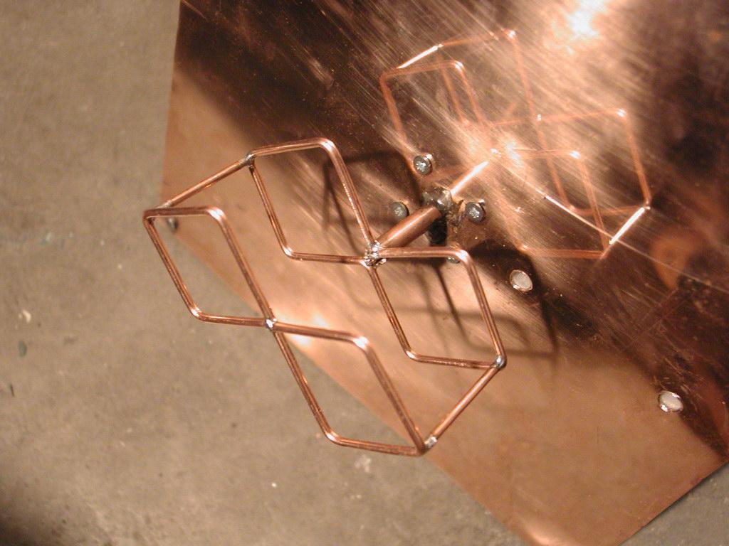

    Двойной биквадрат/билуп - не самая лучшая антенна, ее входное сопротивление далеко от оптимальных 50/75 Ом, диаграмма направленности для облучения тарелок не подходит ( неодинакова в плоскостях Е и Н). Я бы посоветовал обычный. Если двойной у вас работает лучше - значит звезды так повернулись, и пусть у вас все так и будет как есть.

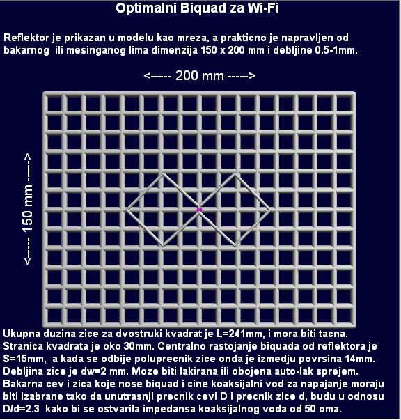

    А вообще, если есть желание, советую делать ОПТИМАЛЬНЫЙ БИКВАД - статью YU1AW я несколько раз выкладывал на форуме - он отличается от обычного только большим размером рефлектора.
      Спасибо за оперативность. Вы правы, со стороны точки стоит 50Ом коаксиал от старой локалки с многожильным центральным проводом. (ПОДТВЕРЖДАЮ мнение с форума - он работает хуже чем 75Ом от спут ТВ с цельной центральной жилой % на 15 по Acowe, буду менять обратно) Прокачку пробовал. Больше 1М\байт не поднималась - разбираюсь.

        Менять!!! 4м такого кабеля это самоубийство!
        Это очень мало для вашего железа и расстояния 650м. Причин может быть много. Кабель - одна из них.

            Почитать конечно можно и полезно, если есть время и желание. В двух словах - те же самые размеры, расстояния, диаметры что и в обычном биквадрате, отличие - только в размере рефлектора. Автору можно верить, вдруг не были на его страничках, советую полистать:
            http://yu1aw.ba-karlsruhe.de
            http://yu1aw.ba-karlsruhe.de/vhf_ant.htm

              15% по акове, это, по опыту, 10...15дб !!! Люди борются за 1...2дб, а вы убили 10...15дб.

                Я не правильно выразился. Он не скачет, а изредка подпрыгивает:

                    Регулярных провалов (отличных от 1-2мс) пингов на на таком железе на таком расстоянии быть не должно, если вы конечно, стремитесь к улучшению канала.

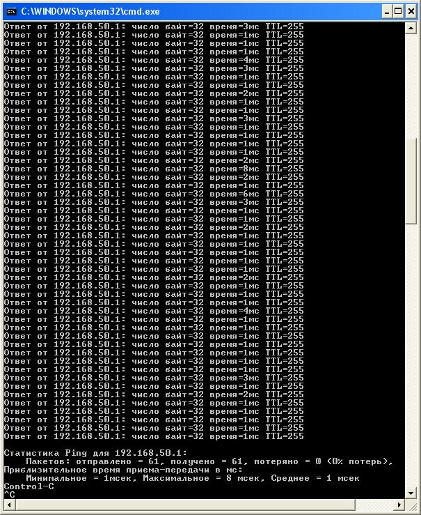

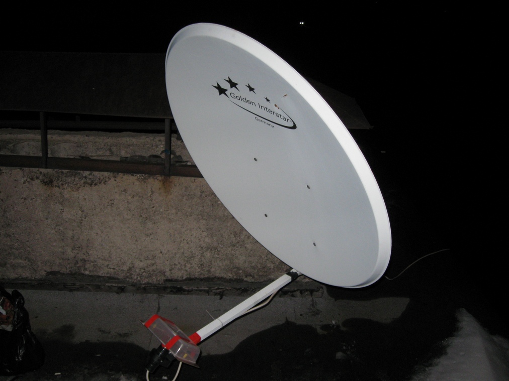

                    Посмотрите мои пинги на таких же антеннах - с одной стороны тарелка 0,9+биквадрат, с другой - обычный биквадрат+10м кабеля, расстояние между точками 1200м.
                    Обмен пакетами с 192.168.0.50 по 32 байт:

                    Скорость на прокачке - 2,5 МБайт/сек
                    P.S. Не относится к теме, для сведения - текст DOS окно можно тоже копировать в буфер и не делать скриншотов. Кликните в дос окне на черный квадратик в левом верхнем углу - откроется меню.

                      Все понял. Для оффсета буду делать Оптимальный биквадрат.
                      Тогда последний глупый вопрос: со стороны точки доступа что лучше, оставить двойной биквадрат или тоже лучше сделать оптимальный ?

                        1) Пинги явно лучше. А у вас оборудование какое ?
                        2) 20000м.бит\8=2500к\байт=2,5М\байт в сек. У вас все норм. со скоростью. Буду пытаться и у себя так же
                          Повторюсь, двойной биквадрат - антенна несогласованная с кабелем, с неизвестным КСВ, во всяком случае я не видел и не слышал, чтобы кто-нибудь рассчитывал ее параметры, это недоработанный плод чей-то мысли. Однако, я не знаю и того, как вы будете делать обычный биквадрат, фото не позволяют оценить качество вашей работы.
                          Поэтому, какой у вас будет практический результат с новой антенной - не знаю.

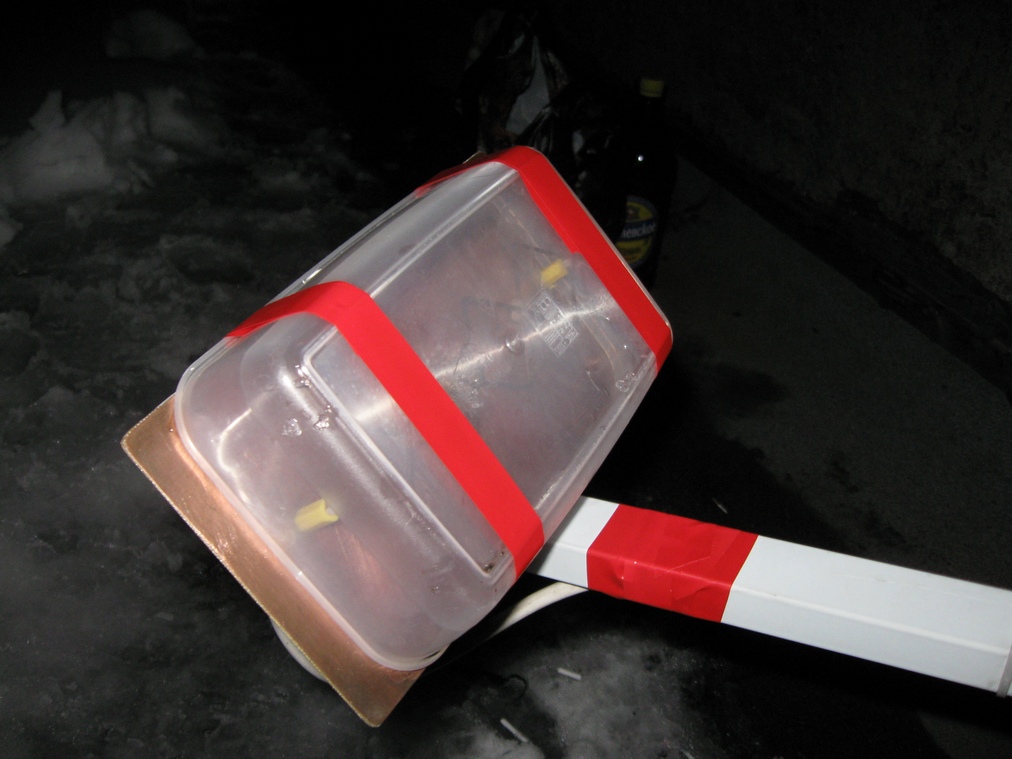

                          На стороне, где просто биквадрат - 2100-я, на тарелке активный облучатель ( в одной коробке в точке фокуса DAP-1150+биквадрат)
                          http://www.lan23.ru/forum/showpost.p...7&postcount=27
                          http://www.lan23.ru/forum/showpost.p...8&postcount=28
                            Красиво у вас вышло. Только у нас таких коробочек сложно будет найти. + у меня тарелка другая, другое крепление (более ближе к штанге). У вас на клиенте оборудование по мощнее, но учитывая разницу в расстоянии вашего и моего линка можно этим пренебречь.

                              В отношении паек на открытом воздухе, особенно на крыше - несмотря на то что действительно в наших краях потеплей, я их тоже не люблю стараюсь делать все либо на разъемах либо паяю все шнурки внизу и потом все тащу наверх. Вчастности, тот же "активный облучатель" собирается наверху, все расстыковывается на разъемах.
