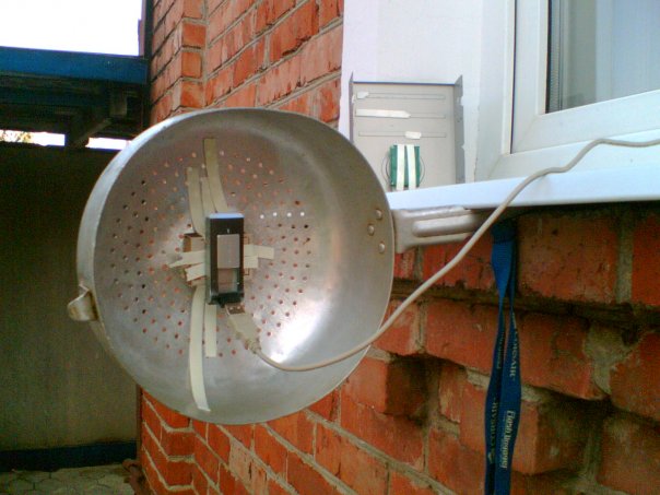

    В городе продано более 13000 модемов Yota. Надо полагать, что как минимум, 30% модемов вне зоны действия сети. Давайте опишем, кто какие активные/пассивные антенны использовал для получения уверенного приёма.
    Фото приветствуется!
    P.S. Больше всего хочется увидеть антенну "ДУРШЛАГ" :-)

      ДрушлаГ :)
      РефлеГтор :)
        И че, реально этот дуршлаг работает?
          а че ему не работать
          да же компакт диск на расстоянии 15мм будет работать не многим хуже

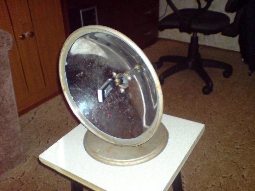

            а вот мое творение для ёты ))

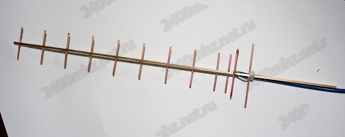

              Вопрос по антенне поддерживаю. Логопериодическую антеннку паял http://lan23.ru/wifi/WiFiLogYgi.htm , но проблема в том что комп далеко от места где антенны работают со свистком. Сам свисток ловит сеть, но как только в него воткнул пигтейл (переходник) он самостоятельно жить отказался,тольк антенну ему подавай. есть еще тарель спутниковый 1,2 метра, думаю попробовать его в какчестве отражателя на логопериодическую.. но вот сам я ни бум бум в расчетах. пересчетах итп. может кто распишет как пересчитывается антенна 2,4ггц на 2,5 2,6 ГГц. Что на что делится? А могет быть кто нить уже изобрел облучатель для офсета под wimax?
                та что его изобретать, модем в фокус ставиш и усе.
                  Сообщение от manymal Посмотреть сообщение
                  http://www.lan23.ru/forum/showpost.p...49&postcount=1
                  А для офсета - проще всего биквадрат... посложнее можешь рупор смастерить

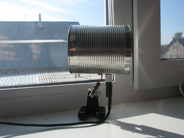

                        Реально эффективно работает с модемами Yota LTE безразъемов для подключения внешних антенн обычная банка (баночная антенна в которой вместо вибратора ставится сам модем) из под ананасов (литровая) или из под детского питания ( брал из-под "нестле" - ставил у приятеля) - расчеты по частоте и геометрии банки брал на этом форуме.
                        Ананасная банка диаметром 99.2мм, рабочей длиной 115мм с центром дырки под модем на 38мм от дна и с задвинутым в банку модемом дала прибавку по параметру RSRP на 10dBm ( c -96 до -86), также заметно поднялось соотношение сигнал/шум SINR c 3-5 до 10-18dB. Даже не выносил из дома: поставил на подоконник рядом с роутером (DLink Dir 320 старый с прошивкой от "Вампика") и направил на ближайшую БС - доволен как питон - смог решить проблему с инетом у себя в коттедже....
                        Хотя на роутер надо сделать еще и Wi-Fi антенну
                        Патч двойной 12,6 dBi, а то в бане слабый сигнал, а уже имеющуюся FA-20, вырезанную на фрезе из листа АмГ-6 0.6мм как-то жлобски на подоконник ставить, да и ДН будет узковата для уверенного приема во всем доме... Кстати самый удобный вариант такие антенны делать именно вырезая на фрезе - сам то я дома делаю, но у кого нет проще обратиться с чертежами в рекламные конторы где и вырежут деталировку - во всех крупных городах где есть Yota как минимум в 2-5 конторах есть фрезаки ...
