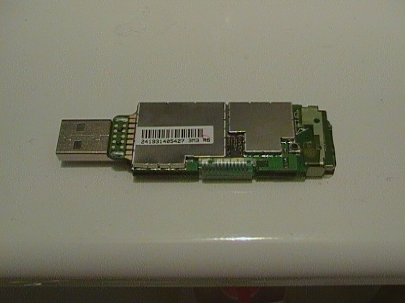

    пришла мне в голову мысль сделать антенну для модема ZTE MF 626, под 1 контакт он коннектиться с антеной, а второй непонятно за чем?
    lipton сказал:
    Возможно! Но на этих контактах ну никак не 50ом. Сигнал к конт-1 идёт через LC звено и если подключать антенну, то где то после тех.разъёма(резать дорогу,убрать деталь), или вместо него.
    т.е. тех. разьем (рис.3) можно использовать как антену?
    Последний раз редактировалось Imusg; 13.12.2009, 14:32.
    Не использовать, как антенну, а брать от туда сигнал. Подпаивать кабелёк и подключать к антенне!
      а кабелёк какой, RG-8? ну я так понимаю, что массу к 1,а внутренний ко2,верно?
        Ну типа того... ток во внутрь раъёма ты не впаяешся... Разве что вместо оного. А кабелёк надо тоненький брать, а уж потом пускать хороший.
          это понятно, может лучше найпи коннектор который используют производители и уж через него пускать сигнал, как вы думаете?
            Можно и поискать, но проблематично будет... Проверь иголочкой, он контакт обрывает с антенной, если аккуратно придавить ц.п. Если нет, то только - удаление...
              что он редкий? И как его полное название?
                это не разъём, это измерительное гнездо, на контроле автомат туда щуп втыкает, на этом гнезде в аккурат 50ом, так что снести и припаять провод
                  прости, что придавить?
                    То,что на последнем фото - 2 (центральный проводник), если он отключ. антенку ( в некоторых сотиках отключает), то пробуй найти разъём. Но лучше не трать время на поиски...
                    И я тебе сразу говорил - сноси этот разъём...
                      ok! как снесу дам описание)))
