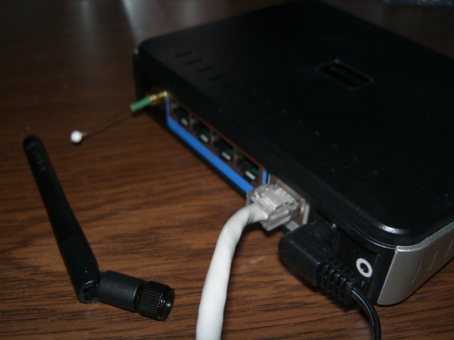

    имеется модем d-link dsl2500 , встроенный wi-fi адаптер на мамке Asus P5K-E/WiFi-AP к ней в комплектет шла маленькая антенна на тонком шнурке, раздаю инет с него по квартире , 2 комп стоит в другой комнате
    живу я в панельном доме и в принципе уровень сигнала низкий - хороший
    подскажите пожалуйста , какую антенну изготовить мне для более качественого уровня сигнала для квартиры?
    заранее спасибо и извините за глупый вопрос, понимаю что нужно читать и еще раз читать но таковы молодые девушки , если незнаешь то лучше спросить :) я так считаю
    У меня стоит биквадрат на точке доступа. Правда оборудование стоит в самом дальнем углу квартиры. Везде сигнал очень хороший или хороший. Ловлю на ноутбук. Раздает dwl-2100 точка с мощностью заниженной - 15.
    Надо учитывать планировку квартиры и толщину стен. Вообще принимается многократно переотраженный сигнал.

          еще вопрос - можно ли 2 антенны одновременно самодельную и магазинную прицепить на точку доступа или так делать нельзя?
            Прицепить можно, если на точке есть два разъема. Прикол в том, что в этом случае точка сама будет определять, с какой антенной ей работать.
              если 1 разьем, то можно разделитель мощности, но я б не рекомендовал. это лишние разьемы, неточности и как следствие потери сигнала. если надо всенаправленную, то делай круговой биквадрат
                Обычная иголка + изоляция от провода = качество приема по всей квартире лучше родной пипетки (шкала 100%)
                  Могу посоветовать простое решение для увеличения плотности потока мощности сигнала в другой комнате в 2/3 раза.Возьмите кусочек фольги от шоколада ,обрежте(или сложите) до 70*70 мм.Установите её вертикально рядом со своей антенной на расстоянии 25/30 мм.Это будет рефлектор который создаст направленные свойства Вашей антенне.Усиление составит 3/4 дБ.
                    так как на данный момент не успела купить текстолит то решено было попробовать вариант с коробкой из под cd - http://www.qrz.ru/schemes/contribute...bi-quad2.shtml
                    мощность сигнала выросла с 60 до 80-84 %
