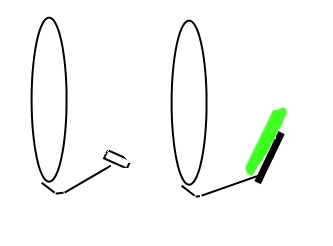

                      К вопросу крепления наноса на тарелку.
                      Слева штатное крепление под спутниковый конвертер. Справа переделанное крепление. Смысл переделки в том, чтобы снять старое крепление и вместо него изготовить новое, чтоб середина передней стенки наноса приходилась на то место, где раньше был волновод конвертера - там фокусное расстояние тарелки. Новое крепление изготавливается из такого же профиля 20х20, что и прежнее любым сварщиком в течение получаса. Только его надо дальше оттопыривать на толщину наноса и немного вниз, т.к. нанос несколько длиннее штатного конвертера. На конце его приваривается кусок трубы Ф30, к которому нанос и пристёгивается автомобильными хомутами (которые для шлангов :)
                      Самое интересное, что нам хватило штатной регулировки тарелки, чтоб наклонить её на нужный угол. При настройке линка можно попробовать несколько сдвинуть нанос вверх/вниз, чтобы лучше нащупать фокус тарелки, иначе может отличаться скорость RX/TX. Т.к. там внутри всё таки две антенны и в фокус обе одновременно не попадут, а будут находиться где-то неподалёку от него :) Я думаю, эту проблему на дальних линках легко можно скомпенсировать размером тарелки :)
                      RK3DDK :)
                        Я это вообще без сварки за 5 минут с помощью металопластиковой трубы делал :) И фокус не ушол....
                        QUO NON ASCENDAM
                          один, это тест "на столе" был
                            Ога, только мне надо чтоб этот линк не пару дней, а хотя бы пару лет проработал.
                            RK3DDK :)
                              Ого, а вы считаете что металопластиковая труба за пару лет сгниет? :shok:
