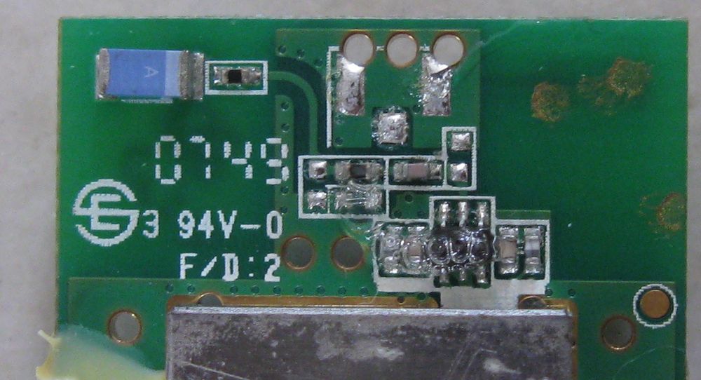

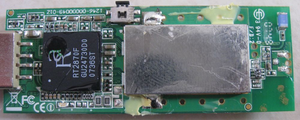

Здравствуйте, помогите с антеной для еще с одной "Н"-ки на этот раз от Edimax.
Заранее спасибо.

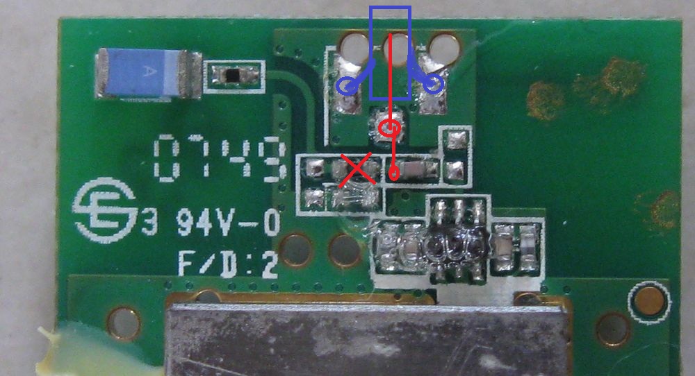

Поправьте меня если я ошибаюсь,судя по предыдущим статьям паять именно так?!? :to_becom:

угу так правильно

Да лучше не придумаешь. Выводить будешь две антенны? Поэкспериментируй по возможности, да отпишись - какова разница.

Подключил две антенны,усиления на биквадрате нулевое,тоже самое , что и с внутренней антенной. Что делать??? Все сделал как на фотках...

Показал бы свои биквады. Длина кабеля? Прямая видимость? Качество подпайки?

Антенна и кабель работают на Tp-Link который был вот тут
http://www.lan23.ru/forum/showthread.php?t=4197
Все условия идентичны.
Судя по всему этот вариант подключения не работает. Может есть еще способ подключения??

Других вариантов не будет!

Нда. Вроде по картинкам всё суперправильно должно быть приконнекчено. Если девайс исправен,косяки надо искать в реализации идеи.
