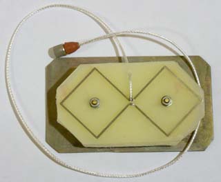

    Нашел в нете вот такой вариант. Кто что думает по этому поводу?
    Если тема с таким изготовлением уже была, извиняюсь:sorry:
    Думаем, что из проволоки дешевле, быстрее и результат более предсказуем
      Нет симметрирования и как следствие будут потери сигнали и искажение ДН .
        Ясненько. А подскажите плз как лучше бортики припаивать к рефлектору,
        сверху по горизотали проволоки или соответственно по вертикали?
          Просто сделать из жестянки коробочку размером 120*120мм и высотой 20-25мм.
            Если я правильно понимаю, то для антенны главное не сечение, а ширина, если так, то текстолит по идее неплохой вариант для тех кто делает печатки на принтере. В ротхаммеле написано что осутствие симметрирования не сильно влияет на дн, такчто мне кажется не стоит так гнать этот метод изготовления. Для меня былобы проще и быстрее изготовить на текстолите. Да и выдержать 15мм по всей плоскости проще.
            Вопрос: критично ли уменьшение размеров рефлектора до 100*100? по идее главное чтобы было больше квадратов, но в статье было четко написано 112*112, просто в продаже есть только 100*100 и 100*200.
              рефлектор должен быть больше биквадрата от 110 на 120 и до ...
              и в идеале до бесконечности...

                Aks_Alexey,можете ставить 100*100,разницы Вы не заметите.Если ставить бортики ,тогда не так всё просто.
                  100х100 всё же маловато по крайней мере прибавка 1 см дало прибавку уровня сигнала на 10% в попугаях по нетстамблеру
                  дальнейшее увеличение до 120 ещё 4% далее не заметно.. с бортиками не пробовал по этому 110 на 120 думаю оптимально

                    Еще вопрос: обязательно ли должен быть контакт между рефлектором и одним из контактов кабеля? Это я к тому что если использовать вместо медной трубки - пластиковую, например от фломастера или ручки. Если да, то как лучше это осуществить?
                      Контакт не нужен.
                        т.е. он просто как отражатель?
                          да, рефлектор
                              А вот интересно работает ли это правило при изготовлени Bi-Loop антенны?
                              Для справки: при расчете на калькуляторе показывает размер 100.6 на 139.8 для 6 канала!
                              Да и еще вопрос: Free Space Wavelength = 123мм, в том же калькуляторе - это длина волны, так? Это та же самая длина медной проволоки для сгибания лупа?:sorry:
