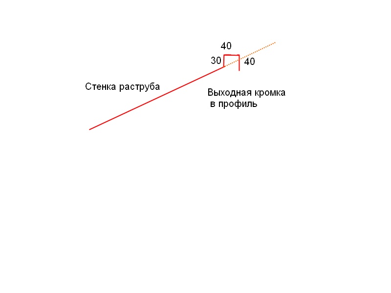

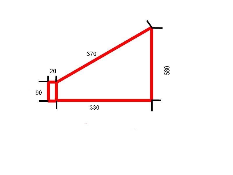

Есть рупор от вытяжки, рисунок прилагаю (вид с боку, с верху всё симметрично). Хочу его использовать в качестве антенны. Калькулятор несимметричные рупоры не расчитывает, да, тем более, с нагромождениями.
1. Как он поведёт себя по сравнению с симметричным рупором такого же размера?
2. На внешней стороне рупора имеются рёбра жёсткости. Сам рупор полностью из алюминия. внутренние стенки гладкие. Повлияют ли наружние нагромождения на качество сигнала?
3. На внутренней стороне рупора, на выходе, по кромке, есть армирующее ребро жёсткости с канавкой. Имеет ли смысл возится и срезать его болгаркой, или его влияние на сигнал будет пренебрежительно мало?
4. Каким калькулятором можно спроектировать несимметричный рупор?
