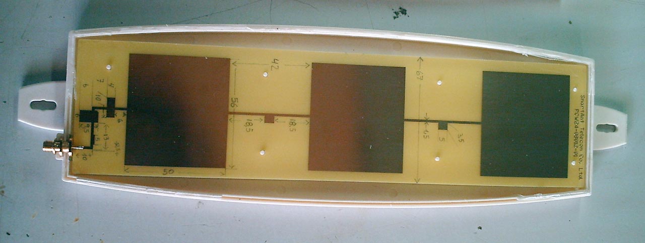

    критично ли соблюдение размеров отражателя, при копировании антенны, и из чего лучше всего его делать (текстолит как отражатель как себя ведет). =) Вроде такого в разделе для новичков не нашел... :to_becom:

      самая как мне кажется неудачная =) D-Link ANT24-1200
      просто вытравил пару штук на текстолите потом его расслоил
      вот лежат =)
      (попробовал текстолит как отражатель, без расслоения текстолита с вибраторами, расстояние 7мм, очень фиговый сигнал
      травил по виниловому трафарету который брал тут, на PCB всегда так??? , з.ы. заказал фторопласт в магазине)
          без расслоения текстолита на котором вытравлены вибраторы
          расстояние 7мм до отражателя из фольг.текст
          Итого: очень фиговый сигнал уже на 40метрах вне помещения
          P.S. травил по виниловому трафарету который брал тут, на PCB всегда так???
            Отражает поверхностный слой, т.е. даже не вся толщина вашей фольги.... :-)
            Все антенны на фольгированнном диэлектрике нужно делать, зная характеристики диэлектрика, без этого будет то что у вас.
            Причина не в отражателе, а в материале, на котором вытравлены вибраторы.

              1) Незнаю производителя, маркировки нет =*(
              2) Заводские PCB типа ANT24-1200 на чем выполнены? (фторопласт,текстолит, точно не гетинакс :) )
              3) Подойдет ли фторопласт для ANT24-1200 (как понять на чем травить)
              4) Если максимально расслоить текстолит?
              5) Так критичен ли размер отражателя для секторных антенн ( я имею ввиду +-12345мм например отражатель не 67мм а 75мм)
                1) И я не знаю
                2) Нужно спросить производителя
                3) СВЧ фторопласт - подойдет, пересчет размеров под материал
                4) Если максимально, чтобы был воздух - тогда все будет ОК, пересчет размеров под воздух
                  ну а вот на примере D-Link ANT24-1200 который есть на форуме как установить что за основа для фольги
                  фторопласт?
                  да и разве не все производители брэндовых антенн, СВЧ нейтральный материал используют или по крайней мере стараются???
                  Ну а как же делать антенны которые на форуме есть =) начиная Raytronom и заканчивая чем угодно...
                    А для БиКвадрата, критичен ли размер отражателя? в плане на сколько он должен быть больше согнутой антенны по площади...
                      Размер отражателя влияет на волновое сопротивление и диаграмму направленности. Размеры есть в темах о биквадратах. Читайте
                        спасибо :)
