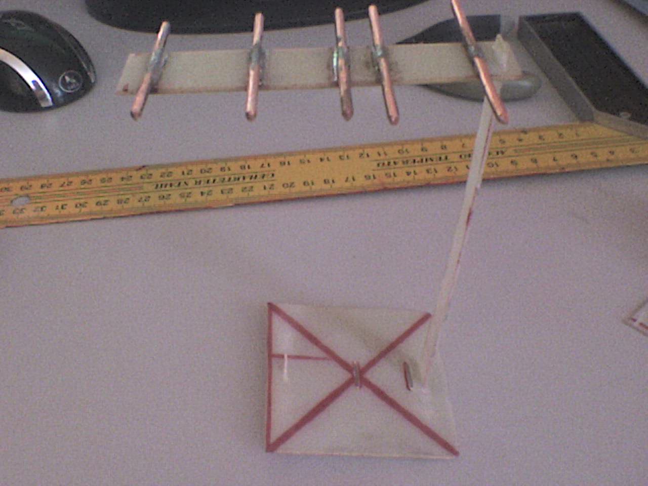

            Нашел как мой кусочек можно применить.
            сделать на ней вот такую штуку
            5dbi размер 81мм, вытравлю полоски по размерам на этом кусочке для пайки, антенну посчитал =) считал первый раз сильно не пинать получил 5dbi на 7канале

              антенну можно же сделать и 4 см =) главное посчитать
                маленько поправил.
                  Можно уточнить ее характеристики которые получились?
                  чего-то он не считает ее у меня =( ни диаграммы ни оптимизацию
                  может быть глюк в MMANA я ее под wine в linux гоняю
                    сопртивление 50 ом
                    ксв 1
                    усиление 9.9 дби
                      спасибо, теперь на своем кусочке текстолита собирать буду, всего 81.6мм а 9.9dBi, прелесть (погрешность конечно, я идеализирую свои руки :) )
                      а еще она прекрасно масштабируется для GSM :yahoo:
                      чтои имеем в итоге (расчет jass66):
                      Попозже припаяю провод и сравню с биквадратом со стороной в 30.5 в NetworkStumbler

                        Кстати, выкладывайте картинки на форум, а то ваша ссылка через месяц загнется, и тема будет неполноценной...

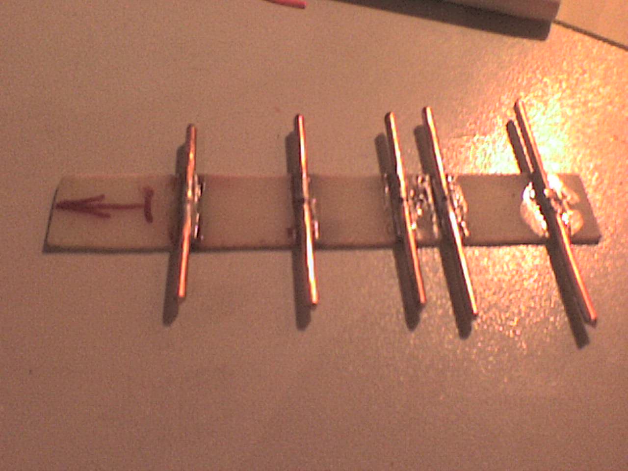

                          ага как доберусь до дремеля, чтобы 2й элемент с конца порезать, так и припаяю ;) пофоткаю
                          а место разреза может залить чем? подскажите стоит, нет?
                            Для чистоты эксперимента лучше ничем не заливать
                              такое ощущение что при пайке в качестве флюса использовалась кислота или другой активный флюс?!
                              если так то через неделю вся антенка ваша потемнеет
