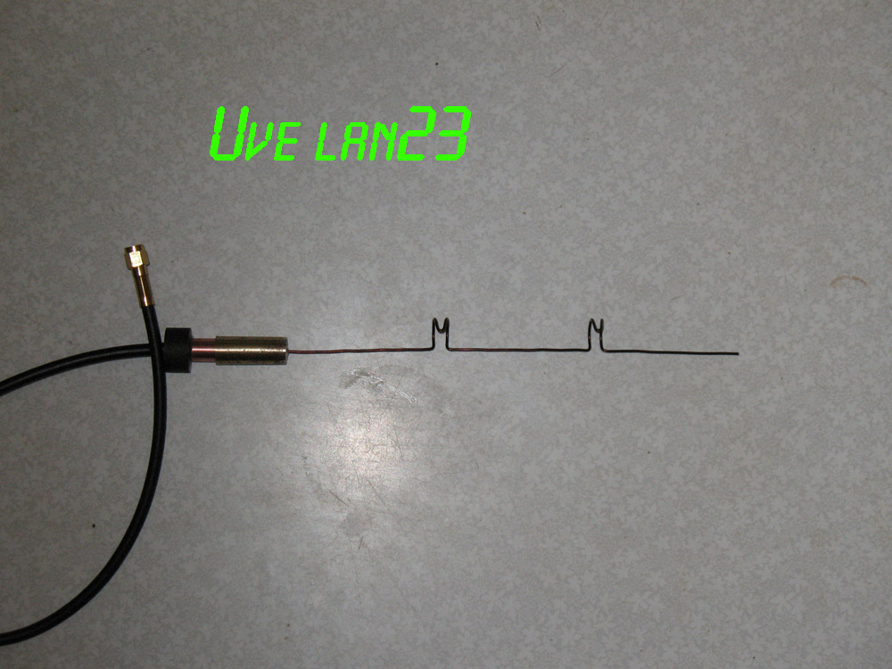

        Смоделировал в ММАНе волновой вибратор.Не всё так просто оказалось,из-за близости экрана(17мм) у волнового вибратора большая реактивная составляющая.при малой активной(50/150 Ом).Согласовывать её весьма проблематично.Попробую изменить антенну,может быть на полуволновый вибратор. А размеры коллинеарки есть в одном из моих файлов ММАНы,но делать её можно только не параллельно экрану.И гнул я её из проволоки 1.2 мм диаметром.Для запорного стакана использовал латунную трубку фирмы Маузер калибра 7.92 мм 1938 года выпуска

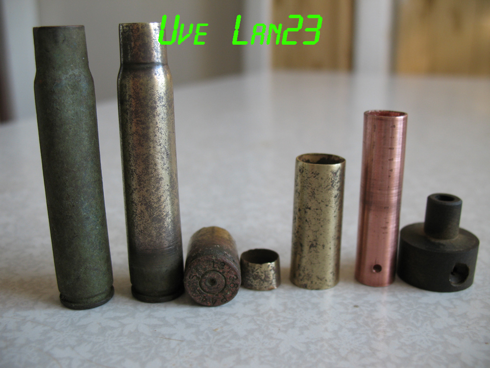

          Вот способ подготовки и выпиливание запорного стакана из латунной гильзы(хоть какая то польза от них будет).Самая правая медная трубка 8мм диаметром(будущий трансформатор L/4 270/50 Ом(высота 38мм) на 8 мм оденется на эбонитовую втулку(через которую пройдёт кабель RG58CU, латунная трубка одевается на медную и по верхнему краю паяется .Получится L/4 противовес и он же запорный стакан для вытекающих токов.

                          Смоделировал в ММАНе полуволновый вибратор с рефлектором усиление 3дБ(5дБи). Ксв=1.05.Можно поставить два по разные стороны экрана.
